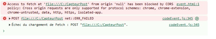

    pouvez vous regarder la console de votre navigateur et faire afficher ce qui est vraiment envoyé ?
    bricoleur
    Octobre 2014
    406
    Activité : bricoleur
    Secteur : Alimentation
    Inscription : Octobre 2014
    Messages : 406
    Par défaut visualisation des données voulant être envoyées
    Oui en effet ça ne va pas fort.
    Mais pourquoi? Le CORS bloque, mais que faire? cela dépasse mes faibles compétences.

    Je crois avoir trouver une partie du problème:
    dans le headers je mettais:
     headers: {'Content_Type' : 'multipart/form-data'}
    alors que j'aurais du mettre:
     headers: {'Content-Type' : 'multipart/form-data'}
    une stupide erreur de tiret!
    Cela ne fonctionne toujours pas mais la situation semble meilleure.
    La console m'indique maintenant:
    Nom : ConsoleLog.JPG
Affichages : 201
Taille : 12,9 Ko
    Donc le serveur reçoit bien le message mais surement parceque bodyPret est false renvoit le code 413.
