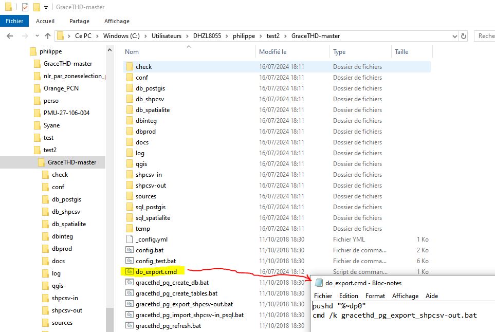

    J'ai essayé ton fichier d'instance mais là non plus, je n'obtiens pas grand chose: comme la dernière fois : une icône (fenêtre noir de type cmd) qui se lance pendant une fraction de seconde dans la barres des tâches
    et qui disparaît aussitôt.
    Voici une impression-écran de la disposition du CMD : Nom : do_export-cmd.JPG
Affichages : 144
Taille : 98,3 Ko
    Comme demandé, je suis parti du dossier initial sans mes retouches relatives aux modifications du Host name/address, du schéma et de divers chemins, ....
    J'ai également fait le test avec mes fichiers *.bat modifiés. Dan tous les cas : aucun résultat.
    En tous cas, Merci pour tes tentatives et le les temps de réflexion que tu m'as accordés.
