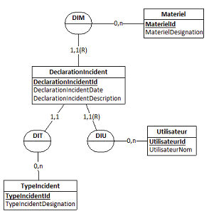

    De l’identification relative :
    N’hésitez pas à utiliser l’identification relative. Exemple :

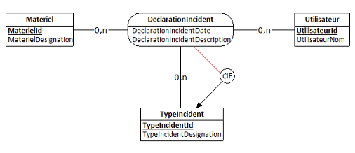

    Entité-type declaration_incident à identifier relativement à materiel et utilisateur.
    En passant, profitez-en pour établir une association avec une entité-type type_incident (cf. ci-dessus).

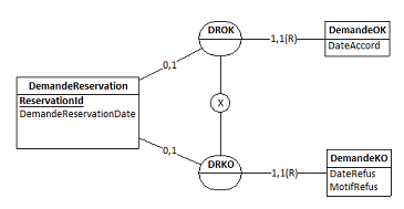

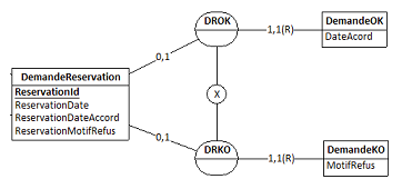

    Selon votre MCD, on peut accorder une demande de réservation sans demande préalable. Votre association accorder relève du voeu pieux... Je suggère une situation à 3 états : demande en cours, demande accordée, demande refusée. Une contrainte d’exclusion permet de signifier qu’une demande ne peut en même temps être accordée et refusée.

    Je viens de modifier le MCD en ce qui concerne la table type_incident et sa relation à la déclaration.
    Merci pour votre suggestion pour la demande de réservation.

    A propos de l’entité-type declaration_incident.
    jocile, dans votre MCD précédent, l’attribut id_declaration_incident fait l’objet d’une identification absolue, caractéristique des entités-types fortes (qui ne dépendent d’aucune autre entité-type). Techniquement c’est possible, mais ontologiquement parlant, l’entité-type declaration_incident est faible, car dépendant en l’occurrence des entités-types materiel et utilisateur : abstraction faite du dessin, elle reste une association entre materiel et utilisateur.
    L’intérêt ici de l’identification relative est notamment de permettre, par exemple, la mise en oeuvre de l’association DIT entre les entités-types declaration_incident et type_incident.
    Notez que dans ce que j’ai proposé, j’ai utilisé l’identification relative :
    [declaration_incident]----1,1(R)-----(DIM)----0,n----[materiel]
    [declaration_incident]----1,1(R)-----(DIU)----0,n----[utilisateur]
    Avec Looping, pour que l’attribut id_declaration_incident participe à l’identification relative, la cardinalité (1,1) ne suffit pas, encore faut-il en plus cocher la case « Identifiant relatif » :
    Autre point : il faudra qu’on revienne aux demandes de réservation.

    Dans la partie du MCD que je vous ai proposée concernant les demandes de réservation, traînent des scories.
    Ce que j’avais proposé :
    Après aménagement :
    En effet, il est évident que les attributs ReservationDateAccord et ReservationMotifRefus n’ont plus rien à faire dans l’entité-type DemandeReservation qui doit en être débarrassée.
    Votre entité-type demande_reservation comporte un attribut validation. Quelle en est la finalité ?
    A propos des dates :
    — attribut date_debut (votre entité-type demande_reservation) : s’agit-il de la date à laquelle la demande a été faite par l’utilisateur ?
    Dans mon MCD partiel, vous constaterez l’ajout d’une date de refus (attribut DateRefus).
    Pour le moment, je vois ainsi les choses (je me sers de mon MCD) :
    — Une demande d1 peut être en cours, auquel cas seule l’entité-type DemandeReservation est renseignée, les entités-types faibles DemandeOK et DemandeKO ne le sont pas. L’attribut DemandeReservationDate contient la date à laquelle la demande de réservation a été faite.
    — La demande d1 a été accordée, auquel cas l’entité-type DemandeOK est elle aussi renseignée (attribut DateAccord).
    — La demande d1 a essuyé un refus, auquel cas l’entité-type DemandeKO est elle aussi renseignée (attribut DateRefus).
    Comme on n’est pas dans un univers quantique, la contrainte d’exclusion (X) entre les entités-types DemandeOK et DemandeKO est là pour signifier de façon formelle qu’une demande ne peut à la fois être accordée et refusée (au stade SQL, il y aura mise en oeuvre d’une assertion ou d’un trigger pour garantir cette exclusion).
    — Cas de l’attribut date_fin (votre entité-type demande_reservation) : quelle en est la finalité ? En cas de demande accordée ou refusée, cet attribut apporte-t-il une information supplémentaire et nécessaire ? A défaut, le faire disparaître.

    A propos des déclarations d’incidents.
    J’ai précédemment proposé le MCD suivant :
    A toutes fins utiles, je signale que le MCD suivant est équivalent dans la mesure où le code SQL produit par Looping est le même dans les deux cas :
    Quand Looping traite de la CIF (contrainte d’intégrité fonctionnelle), la clé primaire de la table DeclarationIncident ne comportera que les attributs UtilisateurId et MaterielId. En l’occurrence l’objet de la CIF est de ne pas faire participer l’attribut TypeIncident à la clé primaire de la table.

    On peut produire une variante graphique du 2e MCD en cliquant sur la patte entre l'asso (DeclarationIncident) et l'entité [TypeIncident], puis en cochant case "entité ciblée par CIF"
    En faisant ainsi, on obtient la représentation simplifiée de la contrainte : une simple flêche sur la patte d'association (symbolique qui a ma préférence)
