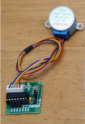

    je dois entrainer à l'aide d'un petit moteur pas à pas un mécanisme d'horloge

    La photo c'est le montage en question?
    Si oui, il faut dans l'ordre:
    - remplacer le résonateur céramique par un quartz, ce qui devrait supprimer ou au moins fortement réduire la dérive de temps en lien avec la température ambiante.
    - calibrer le quartz, comme le font les vrais horloges, et qualibrer le quartz revient à ajuster le décompte de mills (ce que tu proposes).
    Delias

    Merci Delias
    oui , c'est le moteur en question
    Concrètement quel quartz utiliser stp ?

    J'ai peut-être répondu un peu vite.
    Je parlais de la platine électronique de la photo, j'ai cru que la puce c'était un ATTiny et le composant jaune un résonateur céramique. Alors que c'est probablement juste le driver moteur, et son condensateur céramique de découplage.
    Un Arduino Nano officiel utilise déjà un quartz, une copie chinoise par contre ce n'est pas certain.
    millis() utilise les registres, si c'est correctement utilisé, cela aura la même précision.
    Après ton code me paraît très compliqué pour ce que tu cherches à faire. Surtout s'il ne fait que cela.
    J'avais déjà répondu à un problème similaire il y a longtemps sur le forum. Le problème c'est que tu perds beaucoup de précision dans ton calcul.
    Une des bonnes méthodes est expliquée là: https://www.developpez.net/forums/d2.../#post11374505
    J'en avais une plus détaillé, mais pas possible de la retrouver rapidement.
