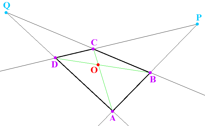

    1°) Tu ne fais aucune distinction entre l'objet géométrique - le carré (A0B0C0D0), dont le centre (O0) est supposé fixe - et son image (ABCD) située dans le plan focal image de l'objectif, orienté par le repère (xOy), l'origine (O) correspondant au foyer principal image (ordinairement noté F') de l'objectif.
    La figure image n'est pas un carré, car tu précise bien qu'il s'agit d'une projection en perspective, et tu évoques la présence de points de fuite.
    Nom : Points de fuite.png
Affichages : 147
Taille : 9,9 Ko
    2°) Tu ne donnes aucune indication concernant les repères employés, indispensables à la définition des positions des points.
