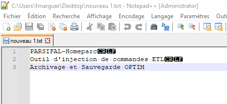

    peux-tu poster le contenu d'une cellule dans un fichier texte et le poster ?
    Ou alors si tu as Notepad++, copie le contenu dans un nouveau document, clique sur le bouton "Afficher tous les caractères" ( l'icône "Paragraphe" ou plus exactement "Pied-de-mouche": ), les sauts de ligne sont marqués ainsi: CRLF

    Voila le contenu de la cellule Excel que j'importe dan la BDD
    Nom : cellule.png
Affichages : 12
Taille : 2,1 Ko
    et voila ce que j’ai dans mon formulaire ( c'est un champ texte_long)
    Nom : formulaire.png
Affichages : 12
Taille : 3,3 Ko
    alors que pourtant voila ce que je vois dans Notepad :
    Nom : notepad.png
Affichages : 12
Taille : 15,9 Ko
    Merci de votre aide

    il suffit dans la tbl de passer le champ en type de données Text long - Format Texte enrichi
    et pas besoin d'utiliser Replace()
