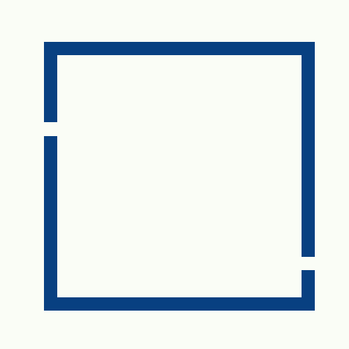

    j'essaie de creer un labyrinthe reccursif mais mon programme ne genere que des labyrinthes 20*20, au dela il n'y arrive qu'une fois de temps en temps.
    Le principe du Labyrinthe récursif : Nom : clusters.gif
Affichages : 1190
Taille : 16,1 Ko
    voici mon code :

    J'aime bien ton code. Il a quelques défauts (ex attente.append ((GHinit , DBinit)) sur une liste vide => autant créer la liste avec ces valeurs ; ou bien while attente != [] qui s'écrit simplement while attente) mais c'est juste un manque d'expérience.
    Alors pour ton souci j'ai mis des print() dans la fonction "labyrinthe_Final()" et j'ai vu que le blocage se passait au niveau de la fonction "mur()" (qui ne renvoie rien donc qui n'a pas besoin d'être récupérée par une variable "img" que tu n'utilises pas ensuite).
    Dans la fonction "mur()" il est évident que le souci se situe au niveau de la boucle qui ne s'arrête jamais. Et pourquoi elle ne s'arrête jamais? Parce qu'à un moment une des fonctions "mur_vertical" ou "mur_horizontal" passe en boucle infinie, très certainement dans leurs while respectifs. Donc tu continues, du print() pour vérifier les tests que tu y fais...
    En fait j'ai continué et j'ai vu que ça se passait dans "mur_vertical()". J'y ai rajouté...
    Code python : Sélectionner tout - Visualiser dans une fenêtre à part
    print("test1:", Matrou[GH[0], rdColonne])
    print("test2:", Matrou[DB[0], rdColonne])
    print("test3:",  rdColonne)
    ... et j'obtiens à un moment un blocage sur test2: 1. Donc à un moment le test Matrou[DB[0], rdColonne] == 1 passe à True et ensuite ne change plus => boucle infinie

    Merci beaucoup pour ta réponse,
    J'avais compris que le problème venait soi de mur_horizontal() soit de mur_vertical(), mais je ne comprends pas pourquoi l'une de ces deux fonctions, codées sur la même base, fonctionne et l'autre non. Saurais tu me dire comment résoudre cette boucle infinie ? J'essaie differentes solution mais aucune n'aboutit a quelque chose...
    Bonne soirée.

    Citation Envoyé par JheyFaid Voir le message
    Il faudrait que je comprenne un peu mieux la logique initiale et ces "DB" et "GH" ("Droite-Bas" et "Gauche-Haut" ?)
    Alors c'est vrai que les fonctions sont codées de façon similaires (ou plutôt symétriques) mais peut-être que la symétrie n'a pas été respectée au départ. Comme je le dis j'ai pas étudié le détail des valeurs donc je ne fais qu'une hypothèse mais imaginons que la position minimale (ici 0) soit incluse mais que la position maximale (20 pour un labyrinthe 20x20) ne le soit pas?
    Donc regardons ce que ça entraine sur les deux tests
    • mur horizontal: Matrou[rdLigne, GH[1]] == 1 or Matrou[rdLigne, DB[1]] == 1
    • mur vertical: Matrou[GH[0], rdColonne] == 1 or Matrou[DB[0], rdColonne]
    Alors imaginons que GH[1] (valeur de droite du tuple du premier test) représente une valeur exclue mais que rdColonne (valeur là aussi de droite du tuple du second test) représente une valeur inclue ou autre dissonance du même genre... En fait j'ai l'impression que ça s'apparente à un souci style var[x:y] où "x" est inclus mais que "y" est exclu dans le slice. Peut-être donc revérifier les valeurs extrèmes dans un labyrinthe n*n (qui vont de 0 à n-1) en se souvenant bien que généralement la valeur de gauche est considérée comme incluse mais pas celle de droite...
    Autre indice: ces "-2" que tu as mis dans certaines expressions semblent signifier que tu exclus les bords (pour un labyrinthe de 20 tu iras de 1 inclus à 18 inclus, en excluant le bord gauche 0 et bord droit 19). Ok ça semble correct. Mais as-tu pris en compte ces exclusions dans les fonctions "mur_xxx" ? Surtout "mur_vertical" où on retrouve à droite ce qui ressemble à une dimension et non pas un indice... Je pense effectivement que tu as dû utiliser quelque part une valeur de dimension là où il aurait fallu une valeur d'indice (et il y a systématiquement un écart de "1" entre les deux => pour une dimension "20" un indice ne va que jusqu'à 19)

    Citation Envoyé par Sve@r Voir le message
    Effectivement les couples GH et DB représentent les couples de coordonées en haut à gauche et en bas a droite des rectangles à "découper".
    Je pense avoir réglé ce problème dans une version différente, c'est pour ça que j'appelle la fonction mur en avec GH = (1,1) et DB=(n-2,n-2), le labyrinthe allant de 0 a n-1 et en enlevant 1 de chaque côté pour les murs.
    Je vais rejeter un œil aux différentes documentations des fonctions que j'ai utilisé pour vérifier que j'ai bien fait en fonction de ça.
    Ces "-2" que tu as mis dans certaines expressions semblent signifier que tu exclus les bords
    Effectivement, ça peut poser des problème mais je pense ne les avoir utilisés que dans les fonctions d'initialisation pour lancer les fonctions murs. J'avais précédemment mis les moins deux au sein des fonctions murs mais a chaque tour de boucle la case rétrécissait a cause des -2, je pensais avoir résolu le problème en les plaçant dans les fonctions d'initialisation.
    En tout cas un grand merci pour ton implication, je vais désormais me penchait sur ces fonctions qui prennent jusqu'à borne supérieure -1 !

    Après avoir vérifié toutes mes fonctions, le code et le gestion des indices me paraît bonne. J'ai comparé l'évolution du labyrinthe avec ce que le programme devrait faire (a l'écrit) eu le programme fait bien ce qu'il est censé faire jusqu'au moment où il s'arrête d'un coup...
    Ingénieur Système
    Novembre 2019
    Âge : 51
    Localisation : France, Mayenne (Pays de la Loire)
    Activité : Ingénieur Système
    Inscription : Novembre 2019
    Messages : 22
    Je pense que ton problème vient de la condition
    if not( DB[0]-GH[0] >= 2 and DB[1]-GH[1] >= 2 and not(Matrou[GH[0]+1 : DB[0]-1 +1, GH[1] ] + Matrou[GH[0]+1 : DB[0]-1 +1, DB[1] ] >= 1).all() ) :
    Il faut que la distance entre les bornes soit strictement supérieur à 2 (3 minimum)
    if not( DB[0]-GH[0] > 2 and DB[1]-GH[1] > 2 and not(Matrou[GH[0]+1 : DB[0]-1 +1, GH[1] ] + Matrou[GH[0]+1 : DB[0]-1 +1, DB[1] ] >= 1).all() ) :
    Car ensuite tu tire un nombre aléatoire entre GH[0]+1,DB[0]-1 ou GH[1]+1,DB[1]-1 et si tu n'as qu'une distance de 2. Tu tombes toujours sur le même nombre...
    Chez moi ça fonctionne avec cette modification.

    Citation Envoyé par AznarAkeba Voir le message
    Joli
    Chez-moi aussi. Je viens de générer un 50x50 sans souci (j'ai tenté 100 mais bon là ça partait dans des délais...)

    newcmp = colors.LinearSegmentedColormap.from_list('testCmap', colors=colorlist, N=256)
    #GH = (ligne coin interieur haut gauche, colonne coin interieur haut gauche)
    #DB = (ligne coin interieur bas droit, colonne coin interieur bas droit)
    #matrou = matrice de 0 de taille n*n ou les 1 sont les endroits ou le script ne peut mettre ni ligne ni colonne sinon il refermerait un trou
    def init_labyrinthe(n) :
        """Initialisation du labyrinthe : pose des murs exterieurs"""
        laby = np.zeros((n, n), dtype = int)
        for i in range(n):
            laby[0, i] = 7
            laby[n-1, i] = 7
            laby[i, 0] = 7
            laby[i, n-1] = 7
        return laby
    def matrice_trou (n) :
        """Création de la Matrice receuillant l'emplacement des Trous"""
        matrou = np.zeros((n, n), dtype = int)
        return matrou
    def afficher (labyrinthe):
        """Permet l'affichage de la matrice sous forme de labyrinthe"""
        plt.imshow(labyrinthe, cmap=newcmp)
        plt.colorbar()
        plt.axis('off')
        plt.show()
    def afficher2 (labyrinthe ,matrou):
            et aussi de l'affichage de la matrice de trou"""
        plt.imshow(labyrinthe, cmap='GnBu')
        plt.axis('on')
        plt.imshow(matrou, cmap='Greys')
        plt.imshow(labyrinthe, cmap='GnBu', alpha=0.6)
        plt.axis('off')
        plt.show()
    def entree_sortie (n, matrou, laby, ligne) :
        """Definition de l'entrée et la sortie"""
        Debut = rd.randint(1, ligne-1)
        laby[Debut, 0] = 20
        matrou[Debut, 1] , matrou[Debut, 0] = 1,1
        Arrivee = rd.randint(ligne+1, n-2)
        laby[Arrivee, n-1] = 13
        matrou[1, Arrivee],matrou[0, Arrivee] = 1,1
    ################### labyrinthe n * n ###################
    ####################### itératif #######################
    def labyrinthe_final (n) :
        """Creation du labyrinthe de taille n"""
        matrou = matrice_trou(n)
        laby = init_labyrinthe(n)
        mur((1, 1), (n-2, n-2), laby, matrou)
        afficher(laby)
    #    afficher2(laby, matrou)
    def mur_horizontal(GH, DB, laby, matrou):
        """Création de mur horizontal
            GH = (ligne, colonne)"""
        rd_ligne = 0
        while matrou[rd_ligne, GH[1]] == 1 or matrou[rd_ligne, DB[1]] == 1 or rd_ligne == 0:
            rd_ligne = rd.randint(GH[0]+1, DB[0]-1)
        rd_trou = rd.randint(GH[1], DB[1])
        laby[rd_ligne, GH[1]:DB[1]+1] = 7
        laby[rd_ligne, rd_trou] = 0
        matrou[rd_ligne-1:rd_ligne+1 +1, rd_trou] = 1
        return rd_ligne
    def test_mur_horizontal():
        test = init_labyrinthe(20)
        mat = matrice_trou(20)
        ligne = mur_horizontal((1, 1),(18,1 8), test, mat)
        test[1:ligne, 1:19] = 2
        test[ligne+1:19, 1:19] = 3
        afficher(test)
    def mur_vertical(GH, DB, laby, matrou):
        """Création de mur vertical
        rd_colonne = 0
        while matrou[GH[0], rd_colonne] == 1 or matrou[DB[0], rd_colonne] == 1 or rd_colonne == 0:
            rd_colonne = rd.randint(GH[1]+1, DB[1]-1)
        rd_trou = rd.randint(GH[0], DB[0])
        laby[GH[0]:DB[0]+1, rd_colonne] = 7
        laby[rd_trou, rd_colonne] = 0
        matrou[rd_trou, rd_colonne-1:rd_colonne+1 +1] = 1
        return rd_colonne
    def test_mur_vertical():
        colonne = mur_vertical((1,1),(18,18),test,mat)
        test[1:19,1:colonne] = 2
        test[1:19,colonne+1:19] =3
        afficher(test)
    def mur (GHinit, DBinit, laby, matrou):
        """creation de mur par itération en appellant mur_vertical et mur_horizontal"""
        n = len(matrou[0])
        attente = []
        """premier passage pour initialisation debut/arrivée"""
        ligne = mur_horizontal(GHinit, DBinit, laby, matrou)
        attente.append((GHinit, (ligne-1, DBinit[1])))
        attente.append(((ligne+1, GHinit[1]), DBinit))
        entree_sortie(n,matrou,laby,ligne)
        while attente :
            #afficher2(laby, matrou)
            (GH,DB) = attente.pop()
            if not( DB[0]-GH[0] > 2 and DB[1]-GH[1] > 2 and not(matrou[GH[0]+1 : DB[0]-1 +1, GH[1]] + matrou[GH[0]+1 : DB[0]-1 +1, DB[1]] >= 1).all()) :
                pass
            elif DB[1]-GH[1] >= DB[0]-GH[0] :
                colonne = mur_vertical(GH, DB, laby, matrou)
                attente.append((GH, (DB[0], colonne-1)))
                attente.append(((GH[0], colonne+1), DB))
            else :
                ligne = mur_horizontal(GH, DB, laby, matrou)
                attente.append((GH, (ligne-1, DB[1])))
                attente.append(((ligne+1, GH[1]), DB))
    labyrinthe_final(50)
    Mon but serait de réaliser des labyrinthes récursif (bien que ici je le réalise en itératif) assez grand, or avec ce probleme dès 20*20 cela pose probleme, et je ne pense pas que la capicité mémoire soit le probléme.
    Merci beaucoup

    Je viens donc vous demander si vous avez une idée me permettant de garantir cet unique chemin ?
    Déjà au lieu de générer 9 labyrinthe de 100x100, tu pourrais générer un labyrinthe de 900x900. Comme le chemin est garanti unique dans le labyrinthe, cela élimine ton problème.
    Sinon la seule solution c'est que la porte d'entrée du labyrinthe n+1 soit à la même position (enfin en fonction de la symétrie axiale) que la porte de sortie du labyrinthe n. Ca te force déjà à savoir comment sera positionné le labyrinthe n+1. Si par exemple il est en dessous du n, alors il te faut créer sa porte d'entrée sur son "toit" puis ensuite tu crées la sortie du n sur son "plancher" à la même abscisse.
    Ceci dit, le 100x100 c'est déjà une belle taille (quand j'en génère un j'ai du mal à le résoudre). T'as besoin d'aller sur du 900x900 ???
    Membre habitué
    Avril 2023
    Inscription : Avril 2023
    Messages : 13
    Effectivement, le programme en est capable mais au dela de 300 le programme a du mal, c(est pour ca que j'ai decidé de diviser le problème... Et c'est pour un 300*300 qu'il faut 9 labyrinthe, pour un 900*900 il en faut 81 ! Et avec ce nouveau programme, le 900*900 il me le fait en meme pas 2 minutes (bien qu'il n'y ai pas d'unicité de la solution) tandis que avec le premier programme ca prendrait plusieurs heures, voir jours...
    Si je fais ca on verra directement par ou il faut passer pour résoudre le labyrinthe : il y aura 1 seule solution mais qui ne passera pas aléatoirement par tous les minis-labyrinthes, cela reviendrait a résoudre plusieurs mini_labyrinthes a la suite.
    Mon but est d'obtenir des labyrinthes de toutes tailles pour pouvoir faires différents types d'études (que j'ai deja commencé a implémenter dans le programme) quant à l'efficacité des différents algorithmes.
    Pour créer les mini-labyrinthes, j'utilise la technique de la fusion aléatoire que tu m'avais proposé, qui attribue a chaque case un indice et compare l'indice a ses voisins.
    Je me dis que je pourrais, à la place d'inserer des labyrinthes pour faire la jonction, realiser cette methode en attribuant aux labyrinthes différents indices. Il faut encore que j'y réflechisse car elle me semble assez lourde a cette echelle, mais je ne sais pas si c'est la seule méthode qui garantirait l'unicité.
    Edit : en y repensant même cette méthode ne garantit pas l'unicité
