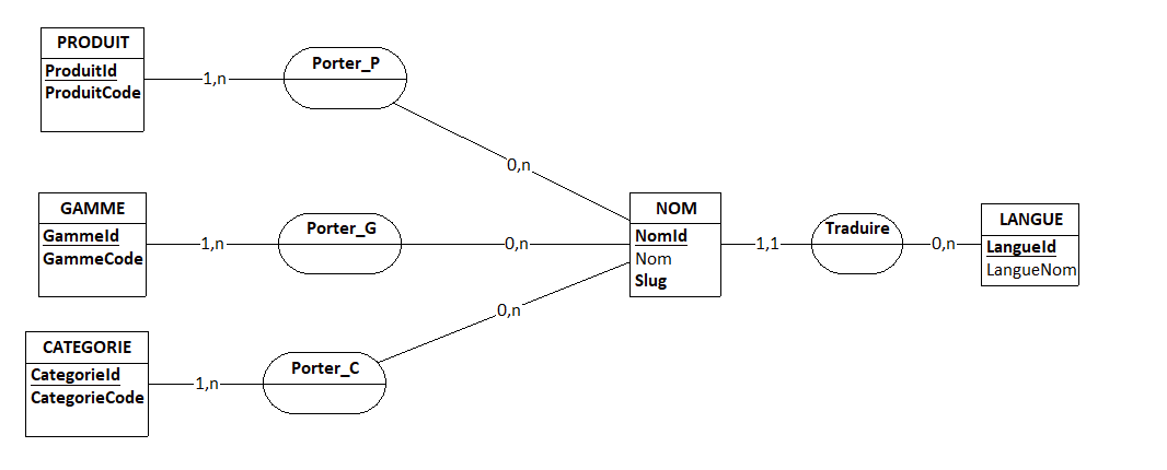

    Je cherche à internationaliser ma base de données, c'est à dire traduire dans différentes langues les noms de produits, les noms de gammes, les descriptifs de produits, etc.
    Voici un MCD partiel ne portant que sur la traduction des intitulés des produits / gammes de produits / catégories de produits. La structure est inspirée d'une suggestion de fsmrel dans une autre discussion.
    Nom : nom_entites_1.png
Affichages : 249
Taille : 20,4 Ko
    Les règles de gestion sont les suivantes :
    - un produit (une gamme / une catégorie) peut porter plusieurs noms
    - un produit (une gamme/ une catégorie) ne porte qu'un seul nom dans une seule langue
    - le slug* est unique sur l'ensemble des noms (produits, gammes et catégories).
    * Un slug est une chaîne de caractères explicite et descriptive utilisée dans les URLs pour le référencement naturel. Par exemple : le produit appelé Tee-shirt rouge à manches longues (UTF-8) aura un slug nommé tee-shirt-rouge-a-manches-longues (ASCII).
    Pour tous les descriptifs, descriptifs courts, légendes de photo, etc, j'utilise la même structure entités/relations, hormis le fait qu'il n'y a plus la contrainte d'unicité du slug (il n'y a pas de slug pour un descriptif de produit ou une légende de photo, par exemple). Il y a donc autant de tables de textes que d'entités à traduire.
    C'est pratique et simple à gérer mais je me demande s'il n'est pas possible de "mutualiser" les traductions qui ont la même structure de tables. Par exemple, produits / gammes / catégories (avec slug) d'un côté, et descriptifs / descriptifs courts / légendes d'un autre côté.

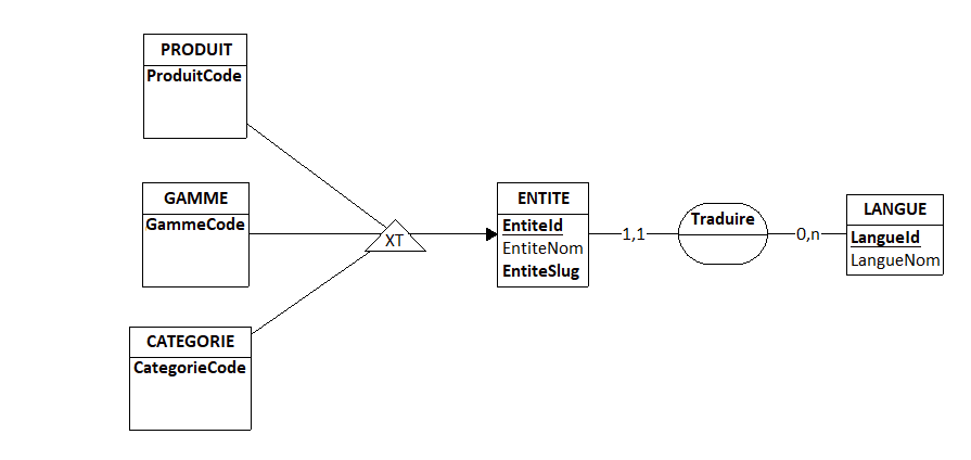

    Je pensais à un MCD du type de celui-ci :
    Nom : nom_entites_2.png
Affichages : 247
Taille : 13,9 Ko
    Les règles restent les mêmes mais je place un identifiant unique pour les traductions (je ne pense pas que l'identification relative soit possible dans ce cas, bien que je puisse théoriquement utiliser le slug s'il y en a un) et j'introduis un champ décrivant le type d'élément traduit (produit, gamme ou catégorie).
    Est-ce que cette factorisation est judicieuse ?
    Est-ce que les cardinalités sont bonnes dans mon modèle ?
    Merci par avance,
    Vincent

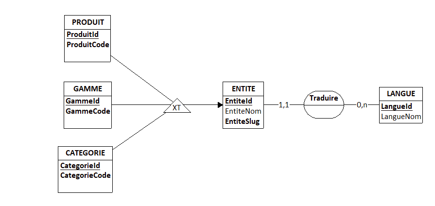

    Bonjour Vincent,
    On peut s’orienter vers la généralisation ou la spécialisation.
    Par exemple, définir une classe d'entités qui soit une surclasse, que je nomme ici ENTITE (en attendant que quelqu’un trouve un terme plus pertinent).
    Vous me direz si cette approche vous convient.
    Comme l’explique très bien Paprick dans son ouvrage :
    Soit on procède à une généralisation des classes PRODUIT, GAMME, CATEGORIE, c’est-à-dire que ces classes conservent les propriétés qui leur son propres et elles héritent en plus de l’identifiant de la surclasse ENTITE, à des fins de factorisation des propriétés communes (nom, slug) ;
    Soit on procède à la spécialisation de la surclasse en sous-classes, PRODUIT, GAMME, CATEGORIE ce qui revient à ne conserver que l’identifiant de la surclasse et évacuer les identifiants spécifiques des sous-classes.
    Génération par Looping du code dans le cas de la généralisation :
    CREATE TABLE LANGUE(
       LangueId INT,
       LangueNom VARCHAR(24) NOT NULL,
       CONSTRAINT LANGUE_PK PRIMARY KEY(LangueId)
    CREATE TABLE ENTITE(
       EntiteId INT,
       EntiteNom VARCHAR(50) NOT NULL,
       EntiteSlug VARCHAR(50) NOT NULL,
       LangueId INT NOT NULL,
       CONSTRAINT ENTITE_PK PRIMARY KEY(EntiteId),
       CONSTRAINT ENTITE_AK UNIQUE(EntiteSlug),
       CONSTRAINT ENTITE_LANGUE_FK FOREIGN KEY(LangueId) REFERENCES LANGUE(LangueId)
    CREATE TABLE GAMME(
       GammeId INT,
       GammeCode VARCHAR(8) NOT NULL,
       EntiteId INT NOT NULL,
       CONSTRAINT GAMME_PK PRIMARY KEY(GammeId),
       CONSTRAINT GAMME_AK UNIQUE(EntiteId),
       CONSTRAINT GAMME_1_AK UNIQUE(GammeCode),
       CONSTRAINT GAMME_ENTITE_FK FOREIGN KEY(EntiteId) REFERENCES ENTITE(EntiteId)
    CREATE TABLE CATEGORIE(
       CategorieId INT,
       CategorieCode VARCHAR(8) NOT NULL,
       CONSTRAINT CATEGORIE_PK PRIMARY KEY(CategorieId),
       CONSTRAINT CATEGORIE_AK UNIQUE(EntiteId),
       CONSTRAINT CATEGORIE_1_AK UNIQUE(CategorieCode),
       CONSTRAINT CATEGORIE_ENTITE_FK FOREIGN KEY(EntiteId) REFERENCES ENTITE(EntiteId)
    CREATE TABLE PRODUIT(
       ProduitId INT,
       ProduitCode VARCHAR(8) NOT NULL,
       CONSTRAINT PRODUIT_PK PRIMARY KEY(ProduitId),
       CONSTRAINT PRODUIT_AK UNIQUE(EntiteId),
       CONSTRAINT PRODUIT_1_AK UNIQUE(ProduitCode),
       CONSTRAINT PRODUIT_ENTITE_FK FOREIGN KEY(EntiteId) REFERENCES ENTITE(EntiteId)
    Génération par Looping du code dans le cas de la spécialisation :
       LangueId INT,
       EntiteId INT,
    CREATE TABLE GAMME(
       EntiteId INT,
       CONSTRAINT GAMME_PK PRIMARY KEY(EntiteId),
       CONSTRAINT GAMME_AK UNIQUE(GammeCode),
       EntiteId INT,
       CONSTRAINT CATEGORIE_PK PRIMARY KEY(EntiteId),
       CONSTRAINT CATEGORIE_AK UNIQUE(CategorieCode),
       EntiteId INT,
       CONSTRAINT PRODUIT_PK PRIMARY KEY(EntiteId),
       CONSTRAINT PRODUIT_AK UNIQUE(ProduitCode),

    Selon le MCD que vous avez proposé, chaque ligne de la table SQL Nom générée fait obligatoirement référence à un produit, à une gamme et à une catégorie, ce qui n’est certes pas le but recherché
    En passant, vous ne votez plus ?
    Membre régulier
    Webmaster
    Septembre 2016
    Activité : Webmaster
    Secteur : Distribution
    Inscription : Septembre 2016
    Messages : 67
    Points : 90
    Bonjour François,
    Je n'avais pas pensé à l'héritage.
    J'ai quand même une petite interrogation.
    Imaginons que je veuille donner 2 noms différents (en français et en anglais, par exemple) à un même produit. Pour chaque nom, je créé donc une entrée avec un EntiteId dans la surclasse ENTITE, avec un EntiteNom et un EntiteSlug. Dans le cas de la généralisation, je me retrouve avec 2 produits différents avec 2 EntiteId différents dans la table PRODUIT donc 2 ProduitId mais portant le même ProduitCode (c'est à dire le même produit). Je doublonne aussi les champs supplémentaires. Si on inverse la vue, dans cette même table PRODUIT, un ProduitId ne pourra référencer qu'un seul nom de produit (EntiteNom) dans la table ENTITE, alors que je souhaite qu'un produit puisse porter plusieurs noms (donc qu'il puisse se référer à plusieurs EntiteId).
    J'ai l'impression qu'il y a un problème.
    Dans mes règles de conception :
    - Un produit peut porter plusieurs noms
    - Un produit peut porter un seul nom par langue
    Ai-je bien saisi vos modèles ou pas ?
    Pour mon deuxième modèle, je vais vérifier
    Vincent
    Avatar de fsmrel
    Septembre 2006
    8 002
    Inscription : Septembre 2006
    Messages : 8 002
    Points : 30 905
    30 905
    Salve Vincent,
    J’aurais dû tester...
    En fait, il faut en revenir à votre 1er MCD du post #1, mais en remplaçant par 0,N les cardinalités 1,1 portées par les pattes des associations Porter :
    Je teste…
    Code sql : Sélectionner tout - Visualiser dans une fenêtre à part
    CREATE TABLE LANGUE
       LangueId INT
     , LangueNom VARCHAR(24) NOT NULL
     , CONSTRAINT LANGUE_PK PRIMARY KEY(LangueId)
    INSERT INTO LANGUE VALUES
        (1, 'français'), (2, 'anglais') ;
       ProduitId INT
     , ProduitCode VARCHAR(8) NOT NULL
     , CONSTRAINT PRODUIT_PK PRIMARY KEY(ProduitId)
     , CONSTRAINT PRODUIT_1_AK UNIQUE(ProduitCode)
    INSERT INTO PRODUIT VALUES
        (1, 'P001'), (2, 'P002'), (3, 'P003') ;
       CategorieId INT
     , CategorieCode VARCHAR(8) NOT NULL
     , CONSTRAINT CATEGORIE_PK PRIMARY KEY(CategorieId)
     , CONSTRAINT CATEGORIE_AK UNIQUE(CategorieCode)
    INSERT INTO CATEGORIE VALUES
        (1, 'C001'), (2, 'C002'), (3, 'C003') ;
    CREATE TABLE NOM
       NomId INT,
       CONSTRAINT NOM_PK PRIMARY KEY(NomId),
       CONSTRAINT NOM_AK UNIQUE(Slug),
       CONSTRAINT NOM_LANGUE_FK FOREIGN KEY(LangueId) REFERENCES LANGUE(LangueId)
    INSERT INTO NOM VALUES
        (1, 'écrou', 'ecrou', 1), (2, 'nut', 'nut', 2)
      , (3, 'lourd', 'lourd', 1), (4, 'heavy', 'heavy', 2)
    CREATE TABLE NOM_PRODUIT
       NomId INT
     , ProduitId INT
     , CONSTRAINT NOM_PRODUIT_PK PRIMARY KEY(NomId, ProduitId)
     , CONSTRAINT NOM_PRODUIT_PRODUIT_FK FOREIGN KEY(ProduitId) REFERENCES PRODUIT (ProduitId)
     , CONSTRAINT NOM_ENTITE_ENTITE_FK FOREIGN KEY(NomId) REFERENCES NOM (NomId)
    INSERT INTO NOM_PRODUIT VALUES
        (1, 1),  (2, 1) ;
    SELECT ProduitCode, LangueNom, Nom, Slug
    FROM   PRODUIT AS p
      JOIN NOM_PRODUIT AS n ON n.ProduitId = p.ProduitId
      JOIN NOM AS e ON n.NomId = e.NomId
      JOIN LANGUE AS l ON e.LangueId = l.LangueId ;
    Au résultat
    ProduitCode	LangueNom	Nom	Slug
    P001		français	écrou	ecrou
    P001		anglais		nut	nut
    CREATE TABLE NOM_CATEGORIE
       NomId INT
     , CategorieId INT
     , CONSTRAINT NOM_CATEGORIE_PK PRIMARY KEY(NomId, CategorieId)
     , CONSTRAINT NOM_CATEGORIE_CATEGORIE_FK FOREIGN KEY(CategorieId) REFERENCES CATEGORIE (CategorieId)
     , CONSTRAINT NOM_CATEGORIE_ENTITE_FK FOREIGN KEY(NomId) REFERENCES NOM (NomId)
    INSERT INTO NOM_CATEGORIE VALUES
        (3, 1),  (4, 1) ;
    SELECT 'categorie_langue' as categorie_langue, CategorieCode, LangueNom, Nom, Slug
    FROM   CATEGORIE AS c
      JOIN NOM_CATEGORIE AS n ON n.CategorieId = c.CategorieId
    Au résultat
    CategorieCode	LangueNom	Nom	Slug
    C001		français	lourd	lourd
    C001		anglais		heavy	heavy
    Les cracks de SQL ont sans doute une solution plus élégante, mais est-ce qu'on se rapproche de votre but ?

    Bonsoir François,
    Il tient bien la route (mais je n'en doutais pas). Je l'ai intégré, ainsi que vos conseils sur la modélisation de l'arbre hiérarchique, dans un post sur la modélisation d'un catalogue de produits.
    Vincent
