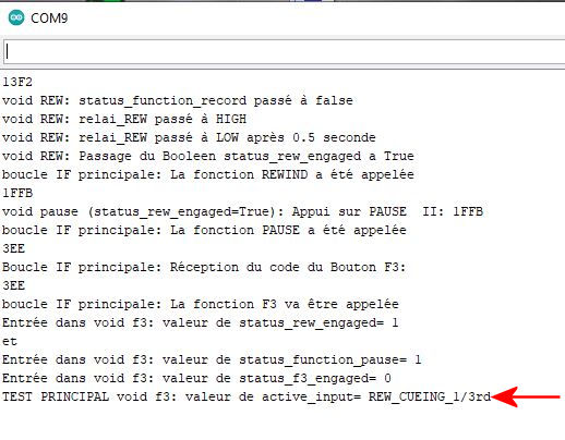

    Comme toujours après avoir passé des heures sur un programme, on finit par ne plus voir ce qui est sans doute évident....
    J'ai une fonction appelée f3 qui ne doit pouvoir faire quelque chose QUE si une variable nommée "active_input" prend un certaine valeur, en l'occurrence la valeur "REW_CUEING_1/3rd".
    Le code de f3 commence donc par un test (voir si active_input a une valeur autorisant f3 à continuer), qui, s'il n'est pas satisfait, interdit à fd'exécuter les actions qu'elle est sensée faire;
    Le code et la sortie du Moniteur série se trouvent ci-dessous, mais je ne comprends pas pourquoi rien ne se passe alors que le test devrait être satisfait puisque "active_input" a bien la valeur souhaitée ???
    Voici la sortie du Moniteur Série:
    Nom : if de F3_M.JPG
Affichages : 301
Taille : 66,3 Ko
    et le code:

    Bonsoir grizzly06,
    Citation Envoyé par grizzli06 Voir le message
    		if((active_input == "REW_CUEING_1/3rd")||(active_input == "REW_CUEING_1/6th"))
    		// ce test est le test principal autorisant ou non, l'activation de F3:
    					strcpy(active_input, "REW_CUEING_1/6th");
    Je dirais qu'active_input est un tableau de char, et non un String.
    On peut comparer des String avec l'opérateur ==, mais pour les tableaux de char il faut passer par strcmp().
    Quel âne je suis !
    mille mercis
    faut espérer qu'il y a la place nécessaire dans le buffer.
    je ne comprends pas bien ce problème de buffer, mais y a-t-il un moyen de s'assurer "qu'il y a la place nécessaire dans le buffer" ?? (à part compiler et voir si ça marche)
    ça m'inquiète cette question du buffer que je ne comprends pas: si ça passe à la compil , ce devrait être bon ?

    J'ai testé et le strcmp() fonctionne divinement, évidemment ! donc mon problème, qui était un des derniers avec ce programme, est résolu: merci à tous !!
