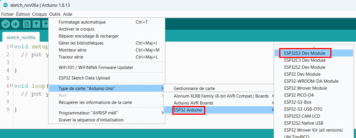

    Comment dois-je faire avec l'IDE Arduino, si je me procure ce ESP32-S3-DevKitC-1 ?
    D'après ce que j'ai compris, l'IDE Arduino ne gère que le modèle ESP32 de base comme mon ESP-WrooM-32.

    Hello Artemus,
    Depuis le gestionnaire de cartes, j'ai bien le choix "ESP32S3 DevModule".
    Problème de mise à jour ?

    Je suis dans l'IDE Arduino version 1.8.19 et je n'ai rien de tel.

    Toutes les versions récentes de l'ESP32 sont pourtant bien prises en compte (Arduino core for the ESP32, ESP32-S2, ESP32-S3 and ESP32-C3), voir espressif/arduino-esp32.
    Voir la procédure d'installation : Installing using Arduino IDE
    Tu as un champ URL de gestionnaire de cartes supplémentaires depuis le menu Préférences. Le lien vers le fichier Json n'est peut-être pas à jour chez toi...
    Actuellement : https://raw.githubusercontent.com/es...p32_index.json

    Dans préférence, l'url vers le gestionnaire de cartes supplémentaires n'a pas changé depuis que j'ai installé l'IDE Arduino.
    C'est : https://dl.espressif.com/dl/package_esp32_index.json
    J'ai mis le lien que tu m'as donné et en effet, j'ai maintenant une mise à jour vers la version 2.0.5.
