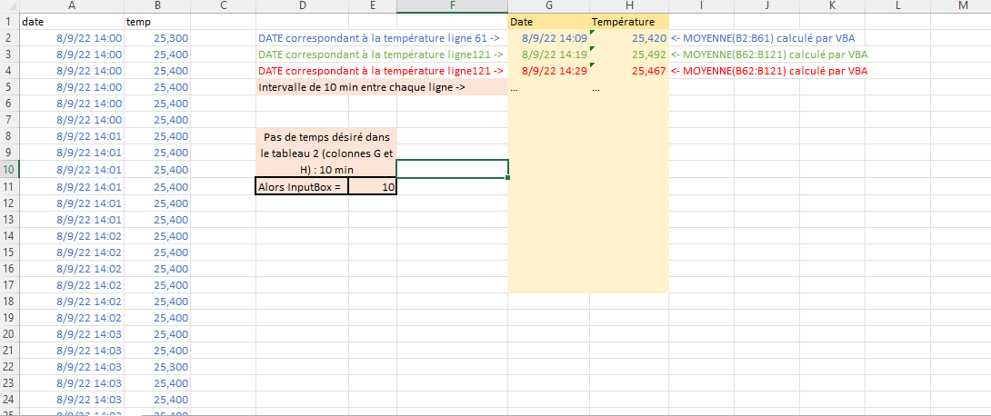

    Ah bon? Je pensais que ces deux lignes dans Else permettaient d'isncrire la date et les moyennes de température dans les cases :
    .Cells(ligne_result, 7).Date = .Cells(lignei, 1).Date
    .Cells(ligne_result, 8).Value = moy_temp
    Le but étant que tant que le pas de temps calculé est inférieur au pas de temps désiré on soit dans la boucle If et dès que ce n'est plus le cas on passe dans Else. Dans Else la somme des températures calculée précédment (dans If) devient une moyenne de température pas la divison par le nombre de valeurs. Elle vient s'ajouter dans la colonne H. La date colonne G est récupérée colonne A pour la dernière ligne prise en compte dans le calcul de la température. Enfin c'est ce que j'ai essayé de faire.
    Nom : visualisation_codevba_pasdetemps.png
Affichages : 237
Taille : 49,3 Ko
    Voilà la version photo du excel que j'ai partagé juste avant. J'espère qu'elle vous aidera.
