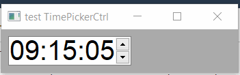

    hello,
    tu peux essayer le contrôle TimePickerCtrl du module adv de wxpython.
    Avec ce code :

    voici ce que j'obtiens :
    Nom : timepickerctrl.gif
Affichages : 294
Taille : 55,6 Ko
    Ami calmant, J.P

    Re
    Effectivement il n'y a pas le bug présent dans wx.lib.masked.TimeCtrl
    Seul problème, on ne peut pas désactiver les secondes (possible dans wx.lib.masked.TimeCtrl). Dommage :-(
    Je vais le positionner en lieu et place de mes anciens TimeCtrl, en espérant ne pas avoir de problème d'agencement dans mes fenêtres.
    Sinon, j'irai fouiller dans le code source de wx.adv pour voir si je peux faire une classe semblable à TimePickerCtrl mais sans les secondes.
    Encore merci pour le tuyau.
