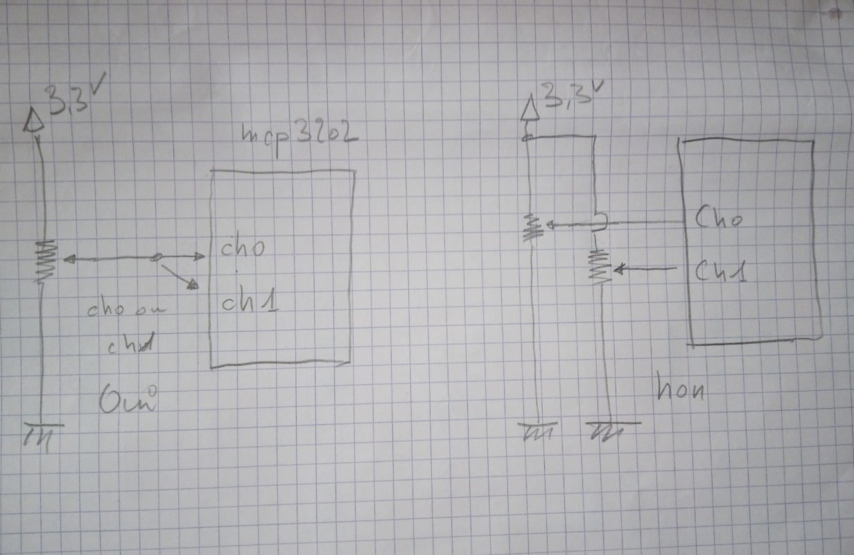

    pour essayer de mettre en œuvre un CAN mcp3202, pour cela je m'inspire très fortement du listing d'Alexandre Galode, Mais je ne parviens a lire que sur ch0 , quand j'envoie ma tension a lire en ch1 , j'ai toujours 0 V . pour le cablage j'utilise cette carte http://https://www.amazon.fr/gp/prod...?ie=UTF8&psc=1
    Pouvez vous me dire ou je déconne . Merci

    hélas non, même en changeant 160 par 192, e résultat est toujours 0.000.
    j'en suis venu a douter du mcp3202, je l'ai donc changé et c'est pas mieux.

    je change juste la valeur de : entree_analog dans mon programme et bien-sur j'applique une tension en ch1
