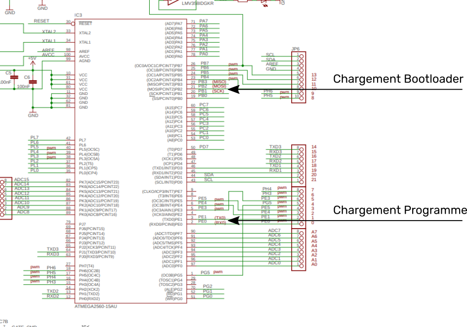

    Certain prenne un Arduino UNO pour jouer le rôle de programmateur (SPI). Ici, dans la première partie, https://www.instructables.com/id/ATM...g-Arduino-UNO/ l'auteur utilise un Arduino UNO pour charger le bootloader (UART) officiel Arduino dans un ATMEGA2560 tout neuf.
    Une fois que le UNO a chargé le bootloader dans le ATMEGA2560, l'auteur retire le microcontrôleur ATMEGA328P du UNO ainsi son UNO ne sert que d'adaptateur USB / Série et il peut envoyer un sketch dans le ATMEGA2560
    Nom : path1196.png
Affichages : 115
Taille : 269,5 Ko
