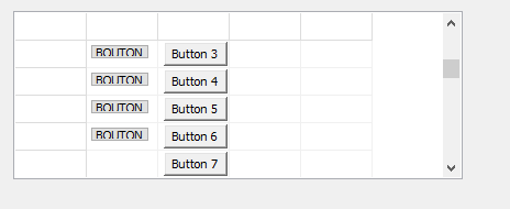

    cependant je remarque que dès que l'on fait défiler la grille vers le bas, ce bouton a tendance à ne pas se redessiner comme il faut
    Nom : Capture_1.PNG
Affichages : 807
Taille : 5,0 Ko
