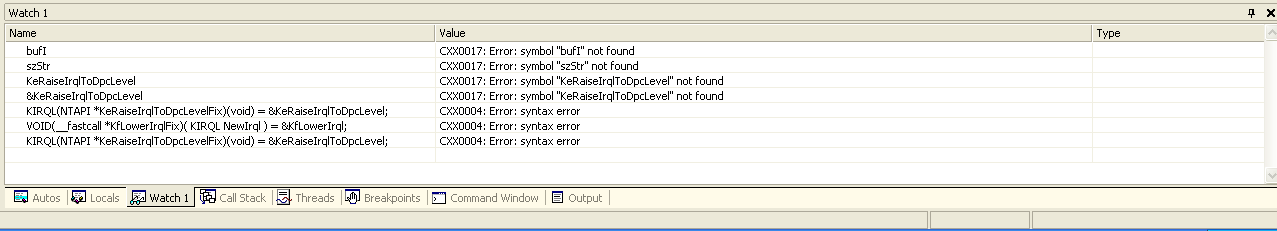

    Lorsque je compile ce code rien n'est signalé ni erreur ni avertissement, par contre quand je le lance sa freeze. Voici le bout de code qui pose problème:
    KIRQL(NTAPI *KeRaiseIrqlToDpcLevelFix)(void) = &KeRaiseIrqlToDpcLevel; //cette ligne a une erreur de syntaxe mais ne fait pas freeze le PC
    //VOID(*KfLowerIrqlFix)( 	KIRQL  	NewIrql	) 	 = &KfLowerIrql;
    //les 2 lignes suivantes ont une erreur de syntaxe mais la première freeze le PC
    VOID(__fastcall *KfLowerIrqlFix)( KIRQL NewIrql ) = &KfLowerIrql;
    KIRQL l = KeRaiseIrqlToDpcLevelFix();
    Lorsque je met un espion dessus j'ai un message d'erreur qui indique une erreur de syntaxe:
    Nom : c++.png
Affichages : 171
Taille : 13,3 Ko
    Pourriez vous m'aider SVP?

    Le truc chelou c'est que tu prends le pointeur de la fonction KeRaiseIrqlToDpcLevel ... mais elle n'existe pas . Comment l'éditeur de liens peut ne rien dire ?
    Et au passage , nettoies ta fenêtre de débogage : les variables bufI et szStr elles sont-où ?
    Et tu n'a pas besoin d'utiliser l'opérateur & pour prendre l'adresse d'une fonction.
    Et l'autre truc [ultra] ultra bête () la signature de la fonction KeRaiseIrqlToDpcLevel et du pointeur KeRaiseIrqlToDpcLevelFix n'est pas le même (au delà de toutes les macros du début)
    Tu ne vois pas
    c'est quoi ce VOID en majuscule ... il est où le typedef

    Cela va être [très] compliqué :
    • tu n'arrives pas à faire la distinction entre le mot clef void (utilisé pour le passage de paramètres pour dire qu'il n'y a aucun paramètre) (et affiché en bleu parce qu'il est connu) et VOID (qui n'est rien du tout à part peut-être un type créé avec typedef)
    • tu sembles ne pas connaître une fonctionnalité de ton IDE "voir la définition" en cliquant droit sur un mot surligné (celle de ce VOID en majuscule)
    • tu sembles ne pas connaître la notion de pointeur de fonctions, notamment les 2 syntaxes équivalentes et l'utilisation d'un typedef pour alléger grandement la syntaxe
    Citation Envoyé par Nono Sto Voir le message
    Merci du coup KeRaiseIrqlToDpcLevel n'est pas une fonction c'est quoi?
    Je soupçonne que cette fonction doit se trouver dans une bibliothèque type .dll/ .so
    C'est pour cela que l'éditeur de liens ne dit rien : parce que dans le code, cette fonction est marquée comme exportée (c'est sûrement l'utilité de NTSYSAPI EXPORTNUM(129))
    Mais si c'est le cas, cela veut dire que ton code est mauvais. Soit
    • à l'ouverture de cette bibliothèque, parce qu'elle n'existe pas
    • à la récupération de l'adresse de cette fonction dans la bibliothèque, parce que, la bibliothèque existe, mais elle n'a pas cette fonction
    • autre chose mais les 2 précédentes raisons me semblent les + crédibles et les + faciles à vérifier (surtout avec un logiciel comme "Dependency Walker")
