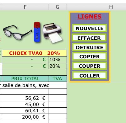

    Juste pour vous dire que si vous souhaitez utiliser des boutons, vous pouvez pour éviter d'avoir à remonter si votre document est important, a les installer tout en haut et à figer les volets afin de les avoir toujours disponibles sur votre feuille quelque soit la position sur celle-ci. Vous pouvez par ailleurs aussi pour aggrémenter, remplacer les boutons par des photos, logo ou autre chose, commandant les Procédures. Ci dessous deux exemples avec des photos miniaturisées, des logos.
    Nom : Capture d’écran 2020-01-04 à 12.53.12.png
Affichages : 2151
Taille : 48,1 Ko
    Nom : Capture d’écran 2020-01-04 à 12.56.35.png
Affichages : 2070
Taille : 41,3 Ko
    Cordialement
