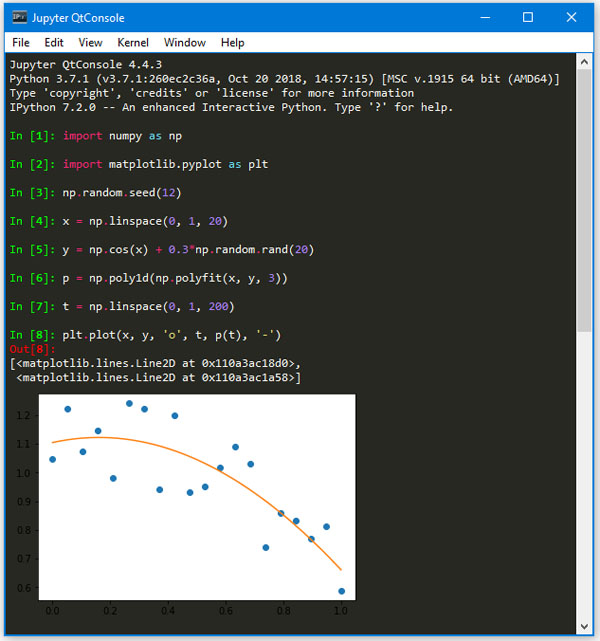

    Peut-être faut-il changer de console Python? Par exemple, la console "jupyter qtconsole" sait afficher les images crées par matplotlib.
    Pour le vérifier, j'ai essayé d'exécuter l'exemple ici: https://scipy-lectures.org/intro/num...lot-polyfit-py.
    Et voilà ce que ça donne:
    Nom : jupyter_scipy.jpg
Affichages : 986
Taille : 94,5 Ko
    Mais je n'en sais pas plus...

    La conclusion c'est qu'on peut seulement afficher des graphiques dans le terminal.
    OK, Merci à tous pour vos explications et recherches. Faudra donc passer par l'interface graphique....
