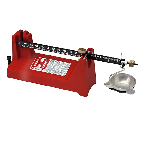

    Je ne suis pas du tout versé dans l’électronique,mais enclin à m'y intéresser,vu les possibilités offertes .
    mon principal loisirs:le tir sportif et de facto pas mal de calibres(9),de charges/masse de poudre potentielles (entre 13 et 15)...
    mon but est de fabriquer un distributeur de poudre-egreneur- avec un ou deux moteurs,à voir si vitesse variable possible ou non.qui va verser de la poudre dans la coupelle d'une balance
    deux capteurs "visant" le déplacement d'une aiguille de balance à fléau dans ce genre:
    un mettant en route l’égreneur "grande vitesse"de la position fléau en bas-->mi-chemin puis arrêt
    le second mettant en route l’égreneur "petite vitesse" vers la position "0" et arrêt immédiat
    un interrupteur general
    un bouton poussoir (avec un relais?)
    alim(s)
    le tout géré par un Arduino UNO dont j'ai vu qu'il est capable de faire beaucoup de belles choses!
    avantages du système:bien moins cher qu'un ensemble du commerce-balance électronique couplée à un distributeur à 400-500€-
    facilité de positionner les masses sur le fléau pour déterminer sa charge
    mais..quelles cellules,comment mixer tout ce beau monde pour que ça fonctionne?

    Sans trop "trafiquer" la balance, je ne vois qu'un capteur à effet HALL sur le bâtit en face de la petite aiguille, et un aimant fixé à l'aiguille qui vient déclencher le capteur quand l'aiguille est en face.
    Je ne sais pas si ça serait possible de mettre un deuxième capteur plus décalé pour déjà diminuer la vitesse quand l'aiguille commence à bouger, pourquoi pas.
    L'utilisation du capteur à effet HALL est très simple, voir n'importe quel plan sur internet.

    sinon pour le matériel: une carte arduino Uno, une alim 9V (la carte fonctionne en 5V mais doit être alimentée en 6V mini), une capteur à effet ALL, un aimant petit mais puissant (style jeux Géomag), et pour la partie moteur ça dépend de ce que tu as déjà sous la main...

    et bien,j’étais au début parti sur une commande basée sur la position du fléau,et puis je suis tombé sur:https://www.developpez.net/forums/d1...que-precision/
    et là,je dois avouer avoir été surpris par la réalisation,qui me tente vraiment!
    je vais aller voir le capteur à effet HALL,mais l'idée de mettre un aimant sur le fléau.;sais pas.;

    Bonjour mountain54
    Citation Envoyé par mountain54 Voir le message
    Ou un aimant sur l'axe du balancier qui donne sa rotation.
