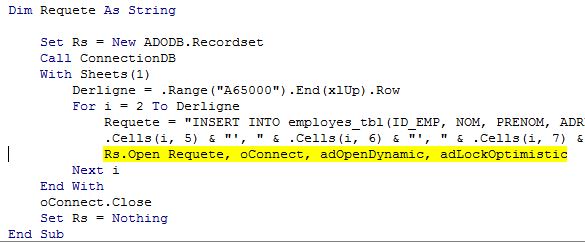

    Je suis coincé en essayant d'insérer des données se trouvant sur ma feuille Excel, vers une base de données MySQL, via une macro.
    J’ai trouvé un tuto sur le net qui fonctionne parfaitement en lui-même, mais quand j’essaie de l’adapter à mes besoins, avec mes données, ça bug.
    Ci-dessous, les codes que j’ai utilisé, les erreurs générées, et mes données Excel (factices).

    Les messages d'erreur:
    Nom : Capture_A.JPG
Affichages : 838
Taille : 19,8 Ko
    Nom : Capture_B.JPG
Affichages : 885
Taille : 31,6 Ko
    Merci d'avance pour vos contribution.

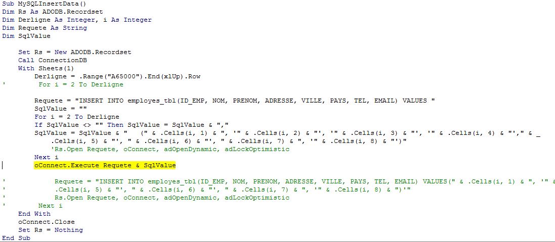

    Bonjour Dysorthographie ,
    Après teste, je reçois le message d'erreur suivant:
    Nom : a.JPG
Affichages : 785
Taille : 25,8 Ko
    Nom : b.JPG
Affichages : 905
Taille : 88,0 Ko

    As-tu vérifié juste avant la ligne erreur le contenu de Requete & SqlValue à l'aide de Debug.Print par exemple?
    Membre éclairé Avatar de RastaBomboclat
    Technicien Help Desk
    Novembre 2014
    240
    Âge : 46
    Activité : Technicien Help Desk
    Inscription : Novembre 2014
    Messages : 240
    Citation Envoyé par mercatog Voir le message
    Oui, je l’ai fait, merci.
    Cela m’a permis de voir les éventuelles erreur et variantes non déclarées, vu que je travaille en "Option Explicit". Tu verras que j’ai en commentaire mon code avant de copier celui de Dysorthographie. J’ai déclaré en Variant le "SqlValue" pour être sûr qu’il passe et on cherchera plus tard son type exacte.
    Si tu as décelé quelque chose, pourrais-tu s’il te plait me le montrer ?
    Expert éminent Avatar de mercatog
    Juillet 2008
    9 435
    Localisation : Autre
    Inscription : Juillet 2008
    Messages : 9 435
    Apparemment le champs Téléphone n'est pas numérique mais du texte. Doit être entouré par des '
    Aussi il faudra voir l'éventualité qu'une information de type texte qui peut contenir une apostrophe.
    SqlValue = SqlValue & "(" & .Cells(i, 1) & ",'" & .Cells(i, 2) & "','" & .Cells(i, 3) & "','" & .Cells(i, 4) & "','" & _
                       .Cells(i, 5) & "','" & .Cells(i, 6) & "','" & .Cells(i, 7) & "','" & .Cells(i, 8) & "')"
