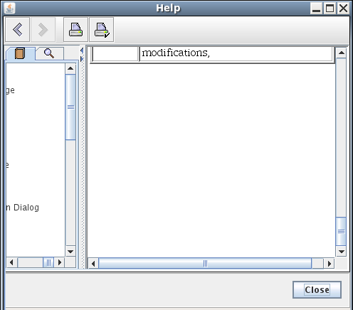

    Bonjour.
    Le javahelp de mon programme est fait avec helpbroker. La fenêtre résultante est donc standard, avec une barre d'outils et un arbre de navigation tout fait sur la gauche.
    Je voudrais personnaliser le helpbroker pour ajouter une barre de bouton sous la fenêtre, comme sur l'image jointe.
    Nom : help_with_buttonbar.png
Affichages : 373
Taille : 13,3 Ko
    Quel est le moyen le plus simple de procéder ?
    Merci de votre aide.

    Merci de ta réponse !
    Le helpbroker, c'est l'agent qui englobe le helpset (définit par le .hs) dans le code. Il permet d'afficher le helpset dans une fenêtre et de lier l'ouverture de l'aide à des boutons de l'IHM ou des raccourcis clavier. Tout est géré par javahelp et on n'a quasiment pas de code java à écrire.
    Je ne cherche pas à personnaliser la toolbar mais à créer une button bar (qui contient le bouton close sur mon screenshot). Et je n'ai pas encore trouvé d'autre moyen que d'inclure mon helpset dans une JDialog et lier l'action des boutons à la main. Je ne suis pas sur d'être obligé de me passer du helpbroker et de devoir tout refaire à la main, donc je me demandais s'il y avait un moyen plus simple, comme personnaliser le help broker ou autre. Je n'ai rien trouvé dans la documentation

    Bonjour Heavy Metal Hero,
    Je n'avais pas tout lu, effectivement le tag <toolbar> n'est conçu que pour la personnalisation de la barre d'outils.
    En même temps, étant la seule solution envisageable, je crains qu'il n'y en ai pas. En effet, à part lui, rien n'est prévu dans le fichier .hs pour ajouter des composants Swing au HelpSet Viewer qu'il produit dynamiquement. De plus, il faudrait aussi pouvoir lui fournir la classe écouteur des évènements des éléments ajoutés.
    Bref, à part faire comme tu as fait, ou ré-écrire HelpBroker pour ajouter un tag permettant une telle insertion, je vois pas comment....

    Effectivement il faut inclure l'aide dans une JFrame, JDialog ou autre.
    Voici un moyen simple de l'inclure dans une frame:
    public class vmHelp {
        public static void main(String args[]) {
            JHelp helpViewer = null;
            String title = "";
            try {
                // Get the classloader of this class.
                ClassLoader cl = vmHelp.class.getClassLoader();
                // Use the findHelpSet method of HelpSet to create a URL referencing the helpset file.
                // Note that in this example the location of the helpset is implied as being in the same
                // directory as the program by specifying "jhelpset.hs" without any directory prefix,
                // this should be adjusted to suit the implementation.
                String lHelpSetFile = "APP.hs";
                URL url = HelpSet.findHelpSet(cl, lHelpSetFile);
                if (url == null) {
                    System.err.println("URL is null, maybe the help set file is wrong: " + lHelpSetFile + ". Look at vmHelp.java");
                    return;
                // Create a new JHelp object with a new HelpSet.
                HelpSet h = new HelpSet(cl, url);
                title = h.getTitle();
                helpViewer = new JHelp(h);
                // Set the initial entry point in the table of contents.
                helpViewer.setCurrentID("top");
            } catch (Exception e) {
                System.err.println(e.getMessage());
            // Create a new frame.
            JFrame frame = new JFrame();
            // Set it's size.
            frame.setSize(1000, 800);
            // Add the created helpViewer to it.
            frame.getContentPane().add(helpViewer);
            // Set a default close operation.
            frame.setDefaultCloseOperation(JFrame.DISPOSE_ON_CLOSE);
            frame.setTitle(title);
            // Make the frame visible.
            frame.setVisible(true);
    Après il suffit de rajouter à la frame un panel avec un bouton close et le tour est joué.
    Pour enregistrer les différents boutons de l'application à l'aide:
    pButton.addActionListener(helpAction(pHelpId));
    avec helpAction qui affiche notre JFrame.
    Pensez également à gérer les raccourcis claviers pour agir comme le helpbroker:
    pComponent.registerKeyboardAction(helpAction(pHelpId), KeyStroke.getKeyStroke(KeyEvent.VK_HELP, 0),
                    JComponent.WHEN_ANCESTOR_OF_FOCUSED_COMPONENT);
            pComponent.registerKeyboardAction(helpAction(pHelpId), KeyStroke.getKeyStroke(KeyEvent.VK_F1, 0),
    (pComponent et la fenêtre ouvert au moment où l'on clique sur F1)
    helpViewer.setCurrentID("top"); permet d'ouvrir l'aide à une section bien précise. "top"correspond au target dans Map.jhm
