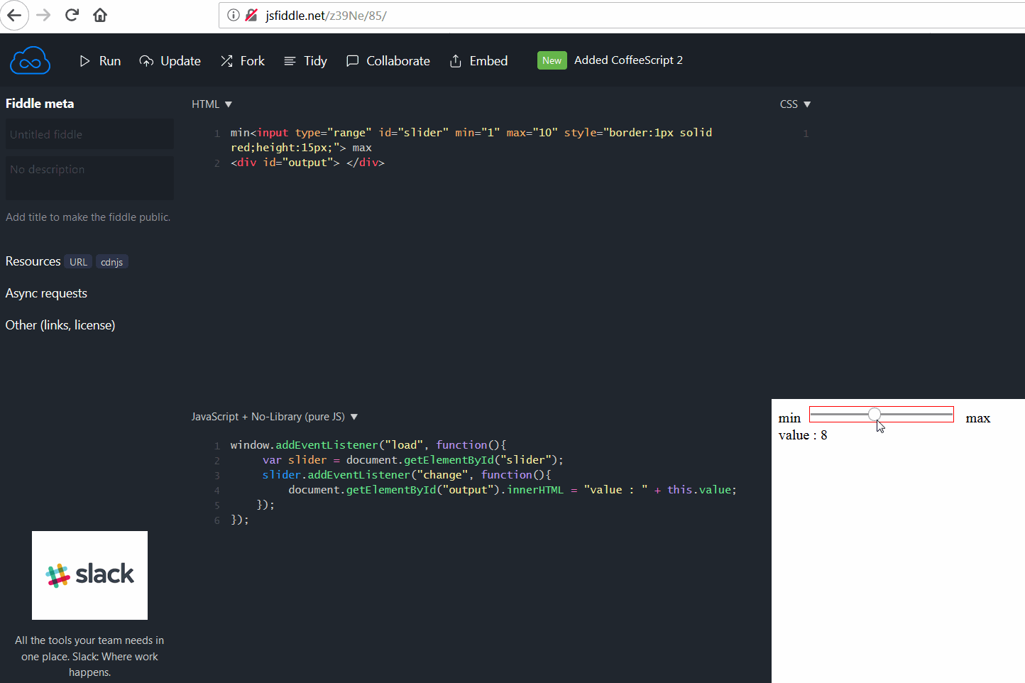

    1_ en HTML5 les "sliders" sont directement implémentés, et on doit pouvoir changer [un peu ?] leur présentation en jouant sur le css :
    ==> http://jsfiddle.net/z39Ne/3/

    je vais regarder tes liens j'ai vu le premier
    et il demontre exatement ce que je ne veux pas et qui se produit dans IE a savoir un espacement minimum entre elle (j'en ai 4) et le curseur fonctionne meme si je ne suis pas dans la bande bleu c'est un probleme propre a IE
    voila maintenant c'est toi qui est démoralisé non?
    je te fait un gif du probleme si tu veux avec ton lien (le 1er) pour mieux comprendre
    prendre un cliché d'un range
    et n'oublie pas de voter

    pour te donner une idée encore plus precise du probleme avec IE j'ai mis une bordure a l'input et ce rectangle n'est pas modifiable du moins pas a ma connaissance
    tu remarquera que dans le css inline j'ai mis un height si tu le modifie tu verra que c'est la bande bleu qui est modifiée pas le rectangle rouge
    Nom : Capture.JPG
Affichages : 518
Taille : 127,5 Ko
    voila le soucis avec l'input range et IE

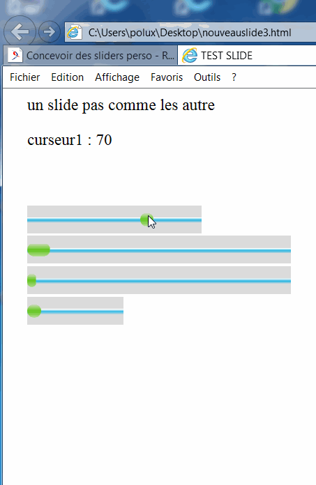

    heu, si j'ai bien compris tu ne veux pas que le curseur puisse avancer par sacade ?
    en fait c'est parce que la disance est censée correspondre à une valeur fixe.
    Exemple pour des valeurs de 0 à 4, le curseur ne peut se positionner que tout les 25% de la distance à parcourir.
    et j'imagine que la précision est sujette à la taille du pixel.
    en fait tu recherche quelque chose comme ça ?
    https://refreshless.com/nouislider/s...ion-non-linear

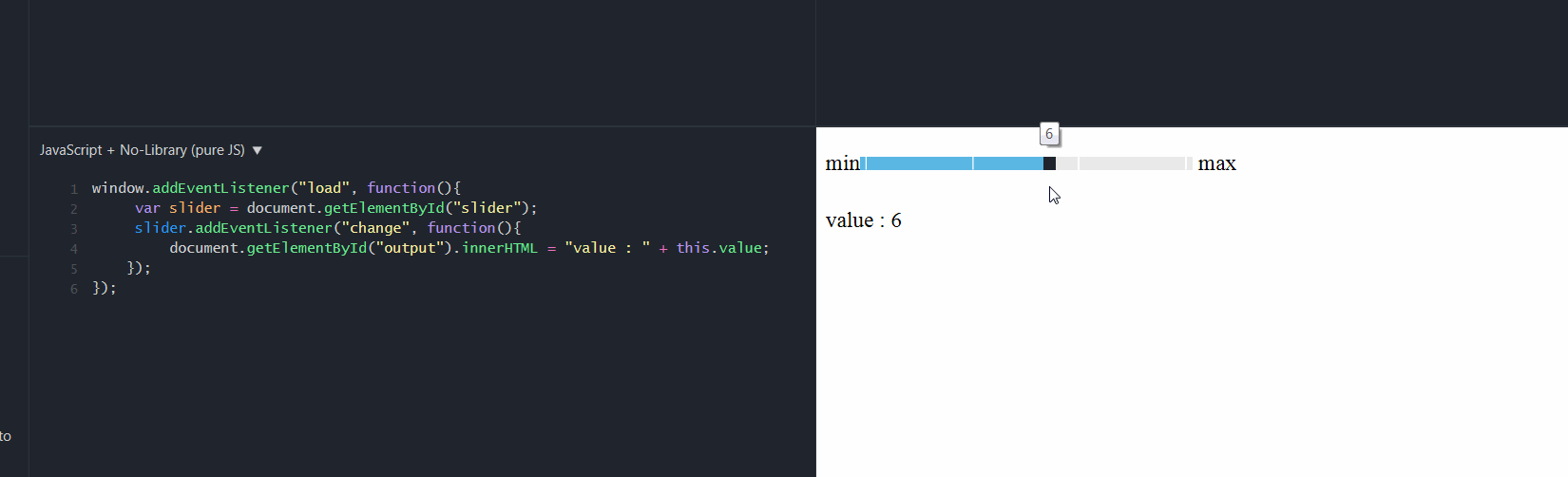

    ah, oui, le html range n'est pas propre, j'ai fait un essai avec chromium et c'est pire, le css n'est pas pris en compte et le bouton est rainuré !
    Sinon mon noUiSlider peut sans doute intéresser, je l'ai utilisé il y a quelques années et il est entièrement customisable en css...

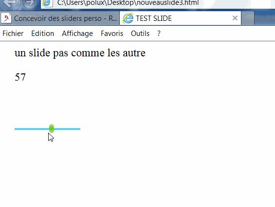

    oui je l'ai mis inline html le css juste pour te montrer que le cssn'est pas pris en compte ni dans IE ni dans CHROME
    c'est pas mal ton truc la c'est un peu genant pour le transport mais y a des truc interessant
    je l'ai telechargé
    sinon mon dernier model en pure JS fonctionne
    j'ai juste un soucis avec le mouseout que je ne pige pas
    demo de mon model
    un simple div avec un gradient et un autre a l'interieur pour le curseur
    le fil(rail) du curseur c'est le gradient
    je n'ai pas mis de cadre au div conteneur ca fait un joli effet (juste le rail et le curseur
    comme tu peux le voir si je m'eloigne trop ca s'arrete et si je suis assez proche meme pas tout a fait dessus ca fonctionne
    j'ai donc une certaine flexibilité avec la souris mais pas comme le range qui a 3 cmetres marche encore
    et le top c'est que contrairement a l'input range c'est que le resultat est absolument identique dans IE,CHROME,FIREFOX

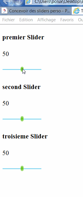

    Bon, ton truc m'a vraiment turlupiné l'esprit, et j'ai pris un peu de temps pour creuser la question .
    le pb du MousseOut à été vicieux, car en fait tout donne l'impression qu'un evt MousseOut est généré quand il quitte le curseur, même s'il est toujours dans la div du parent.
    Quitte à générer un autre evt MouseOut pour la fois ou il quitte vraiment la div du parent.
    mais tout ces evt MouseOut sont quand même envoyé sur la div parent, qu'il s'agisse du curseur ou de sa div parent.
    Dans un premier temps j'ai songé à capter le mouseout sur le curseur et de placer un event.stopPropagation sur le curseur pour éviter de le retrouver sur son parent, mais cela risquait d'annuler un vrai mouseout sur le parent.
    Du coup j'ai du bricoler un calcul de la position de la souris pour vérifier s'il s'agissait d'un bien d'un vrai mouseout ou non.
    J'ai aussi choisi d'en passer par des removeEventListener, je trouve cela plus propre, d'autant que j'ai mis 3 sliders sur la page...
    le code marche aussi pour des sliders de taille différentes, enfin je te laisse découvrir tout ça

    joli moi aussi j'avais avancé j'en peux mettre 36 et il apellent tous la meme fonction
    cela dit ton exemple
    et ben toi aussi tu t'ai fait avoir tu a exactement le meme probleme que moi qui se produit
    a savoir
    quand tu slide > sort en restant appuyé >>reviens dessus en restant appuyé >> relache(mouseup) le slide se fait quand meme
    et si tu rappuie dessus walouh tu peux plus le bouger
    demonstration avec le premier curseur regarde le moment ou j'ai le petit panneau sens interdit (plus moyen de slider) et juste avant tu le vois bouger et pourtant je suis pas appuyé
    Nom : demo2.gif
Affichages : 545
Taille : 108,0 Ko
    ca te turlupine moi ca m'a grillé les neurones qui me restait j'ai tourné ca dans tout les sens rien impossible de trouver pourquoi j'ai mis des console .log partout , tout est bon sauf que le mouseout ne fait pas son role mais si console dit le contraire
    désolé pour tes neuronnes
    je vais analiser ton code

  13. #33
    cuisiniste
    Avril 2009
    15 374
    Activité : cuisiniste
    Secteur : Bâtiment
    Inscription : Avril 2009
    Messages : 15 374
    Par défaut re
    re
    bonjour psychadelic
    ce matin ca me turlupinais a moi aussi en en faisant un peu de netoyage dans mon code et faisant les test j'ai enfin compris ce qui se passait avec IE
    c'etait devant nos yeux du moins les miens il me semble que tu n'utilise pas IE
    c'est vraiment bete regarde bien ce qui se passe surtout quand je fait celui d'en bas
    car ce qui sont au dessus reamorce par le move du conteneur dans le quel je tombe en sortant du slider utilisé on ne vois donc pas le phénomène
    Nom : demo2.gif
Affichages : 503
Taille : 268,4 Ko
    le probleme est simple comme je suis appué en sortant que se passe t il? et bien en fait je créé une selection (range) le conteneur n'a plus le focus et n'a donc pas executer son mouse out ce qui fait que quand je reviens dessus le curseurr n'est plus identifié
    il va faloir donc que je shunte cette selection

    bon ben apres avoir analiser ton code que je comprend un petit peu mieux
    j'en ai conclu que dans mon modele le probleme venait de mouseout je l'ai donc remplacé par mouseleave
    et miracle je n'ai plus le probleme a l'interieur et ni a l'exterieur en effet mouseleave comprend le conteneur et tout ce qu'il peut y avoir a l'interieur selon le tuto
    et je ne supprime meme pas les evenements( rien ne m'en empeche bien sur) histoire de decharger un peu la memoire
    je met ca au propre
    merci et j'espere que je te donne pas trop envie de Vomir hein
    j'aurais appris classList bien plus prtique que travailler avec le string
