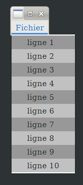

    Bonjour.
    Ton souci m'a intrigué . Je me suis mis au travail pensant pouvoir trouver une solution. Et par miracle j'y suis arrivé. Enfin j'espère que cela répondra à tes attentes.
    J'ai créé une fenêtre avec une box et un GtkMenuBar minimaliste. J'ai ensuite créé un menu déroulant avec dix entrées pour lesquelles j'ai connecté un callback "draw", comme tu as pu le faire.
    À partir de là il m'a fallu un peu avancer à tâtons pour trouver l'astuce . Chaque GtkMenuItem a pour coordonnées (0,0) et non ce que renvoie le pointeur GtkAllocation* associé. On récupère bien la taille mais la position graphique est erronée. Elle correspond à la position dans le menu déroulant.
    J'arrête ici mes élucubrations et livre en pâture le code exemple avec une petite image du résultat. En espérant t'aider un peu...
    Nom : menu.png
Affichages : 448
Taille : 7,8 Ko
    #include <gtk/gtk.h>

    Voici une bien mauvaise nouvelle... Ton programme fait ce que je voudrais comme je le faisais. mais, chez moi, il ne marche pas Je n'ai pas de couleurs.
    Tu peux tester mon programme : http://troumad.org/Mes_regles/perso4_test.zip
    pour faire l'exécutable sous Linux. J'ai rajouté (remis ?) les lignes pour colorier ligne 162 à 230 du fichier style.c. Je ne vois que les lignes qui s'affichent sur la case précédente.
    édit : j'ai gtk 3.22.16
