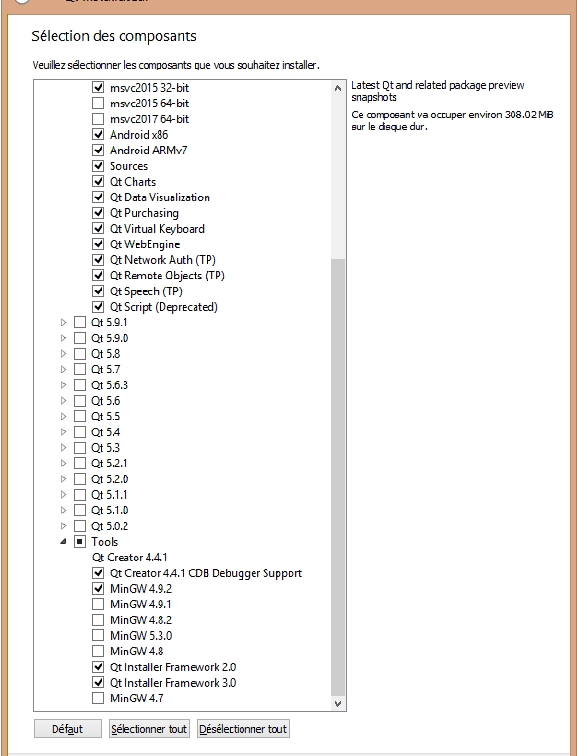

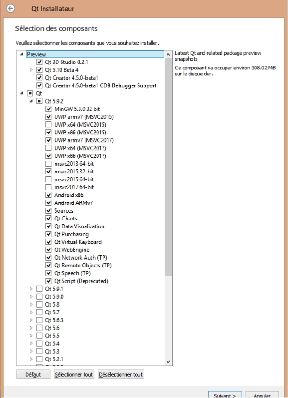

    Bon, ,j'ai un probleme avec la confirmation de l'email, peut etre a cause de la version vista.
    C'est bien ça, avec un PC qui a windows 8, il y a pas de problemes.
    J'ai une liste qui est apparu, mais je ne sais pas laquelle prendre :
    Nom : Selection composant pour Qt.jpg
Affichages : 1450
Taille : 179,1 Ko
    Nom : Selection composant pour Qt 2.jpg
Affichages : 1436
Taille : 160,4 Ko
    Décembre 2012
    253
    Localisation : France, Lot et Garonne (Aquitaine)
    Secteur : Distribution
    Inscription : Décembre 2012
    Messages : 253
    J'ai plusieurs versions de Qt et de compilateur.
    Personne ne sait ?
