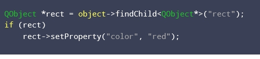

    modification d'une propriétée de l'objet racine
    Nom : c.jpg
Affichages : 434
Taille : 22,7 Ko
    modification d'une propriétée d'un objet enfant
    Nom : d.jpg
Affichages : 429
Taille : 26,6 Ko

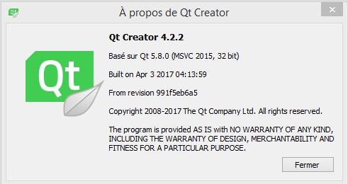

    voici ma version de Qt Creator;
    Nom : version Qt.jpg
Affichages : 419
Taille : 70,2 Ko
