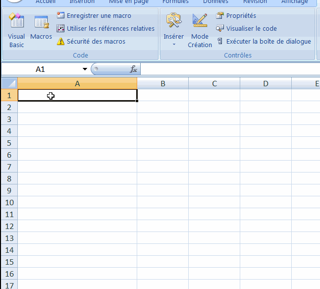

    un exemple en vba avec l'évènement change de la feuille sur la colonne "A"
    tout d'abords il faut bien comprendre que cet évènement se produit quand on tape sur enter ou sélectionne une autre cellule
    comme on change le texte cela risque de tourner en boucle il faut alors métriser cela
    si on joue avec enableevents on risque le rien du tout
    il faut alors le gérer autrement sans supprimer les evenements du sheets
    pour cela on utilisera simplement le test si il y a au moins un espace
    Private Sub Worksheet_Change(ByVal Target As Range)
        If Target.Column = 1 Then
            If Not Target.Text Like " " Then
                lettre = Mid(Target.Text, 1, 2)
                nombre = Mid(Target.Text, 3, 16)
                'Debug.Print lettre
                'Debug.Print nombre
                Target.Value = lettre & " " & Format("  " & nombre, "## ## ## ## ###")
            End If
        End If
    End Sub
    Nom : demo.gif
Affichages : 4118
Taille : 242,5 Ko
