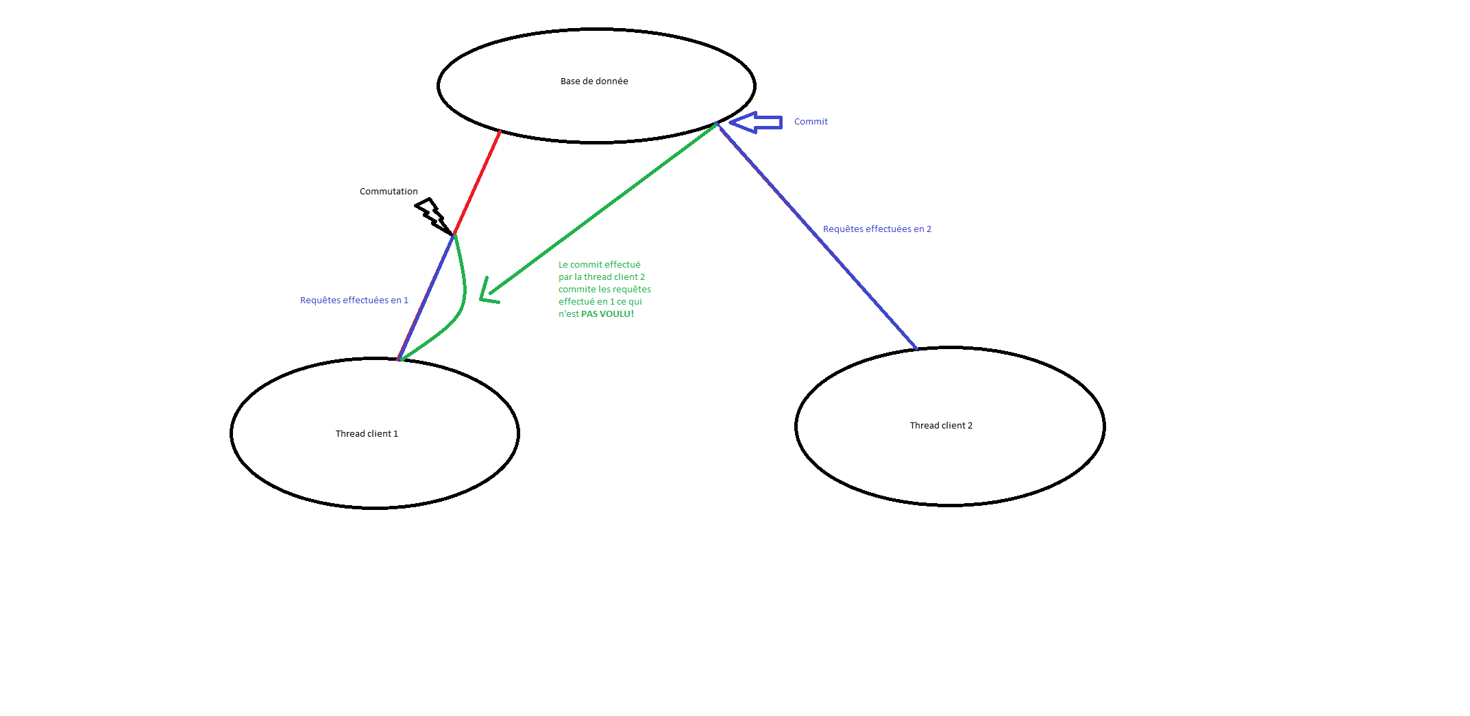

    Mon serveur à chaque connexion crée une thread qui s'occupera de recevoir les requêtes du client, quand un client envoie une requête, c'est cette même thread qui va gérer la requête et donc accéder à la BD via la l'unique connexion à la BD. Il faut maintenant imaginer que deux clients sont simultanément en train d'envoyer des requêtes, pour l'utilisation de la connexion à la BD il n'y a normalement pas de problème car le singleton est "volatile". Cependant si une des deux thread lance un commit lorsque l'autre thread est en milieu de transaction, cela va "commiter" la partie de la transaction effectuée par cette dernière thread.
    Je voudrai donc pouvoir éviter cela et que les deux thread puissent utiliser la connexion à la BD en concurrence et que lorsqu'une thread lance un commit cela commit seulement sa transaction et non pas celle des autres.
    Voici un petit schéma:
    Nom : Shcéma pb concurence BD.png
Affichages : 337
Taille : 27,9 Ko
    Je vous remercie d'avoir pris le temps de lire mon poste, en espérant que vous pourrez m'éclairer un peu plus sur le sujet!

    C'est une mauvaise idée d'avoir une seule connection partagée.
    Sur un serveur on utilise généralement un pool de connexions, qui évite le coût de création, et chaque client pour une opération, qui peut correspondre à plusieurs requêtes, utilise une connexion issue de ce pool. Ca devrait corriger ton problème de concurrence.
    Soit tu utilises pool connu Hikari cp, Bone cp, c3p0, soit tu crées une méthode qui te renvoie une nouvelle connexion pour tester dans un premier temps.

    Tu peux te contenter d'un user avec uniquement les droits nécessaires, c'est souvent ce que l'on fait.
    L'objet qui gère ta connexion peut être un singleton pour un accès facile, mais pas la connexion qu'il contient.
