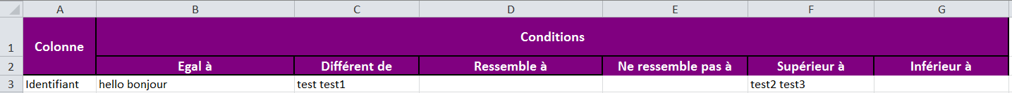

Note 2 : Pour ceux qui peuvent se demander à quoi ca sert, c'est pour permettre à un utilisateur de créer ses propres conditions if (avec uniquement des Or au milieu) sans avoir à taper du code.
En gros, j'ai un tableau comme celui ci dessous qui est rempli par l'utilisateur avec les conditions qu'il veut mettre sur la colonne rentrée.
Nom : Capture2.PNG
Affichages : 2799
Taille : 8,2 Ko
Par exemple, avec ces infos rentrées si la colonne "Identifiant" (située dans une autre feuille) contient des cellules égales à hello ou égales à bonjour ou différentes de test ou ... alors le script me renvoie "OK" sinon il me renvoie "KO".
Donc je construis une chaine de caractère qui contient toutes mes conditions à partir de ce tableau (chose que j'arrive à faire assez simplement) et après j'aimerais faire le test sur la colonne "Identifiant" à partir de mon String.
