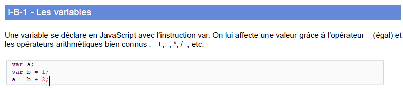

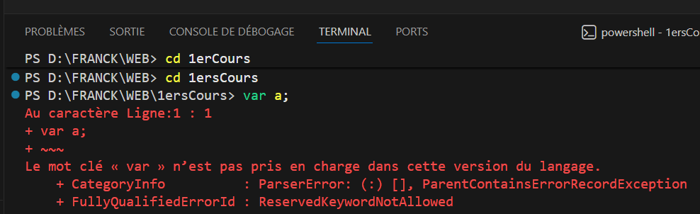

    as-tu au moins essayé les codes proposés.
    Le pdf de 34 pages ne s'adresse pas aux débutants, et tout ce que j'essaie est en erreur :
    1ére ligne de code en page6 6 du pdf :

    @frunch
    Bonjour, Vous auriez du créer votre propre sujet plutôt que de continuer une ancienne discutions.
    Je dirais que node n'est pas fait pour débutant tout cours.
    Si vous débuter en JS ce n'est pas la bonne manière de procéder. Je vous invite à consulter cette ressource :
    https://fr.javascript.info/ ou il y a des exercices.
    ou https://developer.mozilla.org/fr/doc...vaScript/Guide
    Cela sera plus de votre niveau.
    Quand vous connaitrez le JavaScript vous pourrez passer à Node.js
    Pour vous répondre concernant l'erreur, le mot clé "var" pour la déclaration d'une variable est une ancienne façon de faire qui à des inconvénients. Bien que n'étant pas obsolète, il est préférable d'utiliser les mots clés "let" ou "const".
    Si vous ne savez pas cela, node n'est pas fait pour vous actuellement. Suivez des tutos de votre niveau puis évoluer vers node.js par la suite.
    De plus vous n’êtes pas dans une console node.js mais un terminal. De la même manière que si vous vous trouviez dans cmd.exe . Écrivez du JS la ou vous pouvez l'écrire, c'est à dire dans une console node.js
