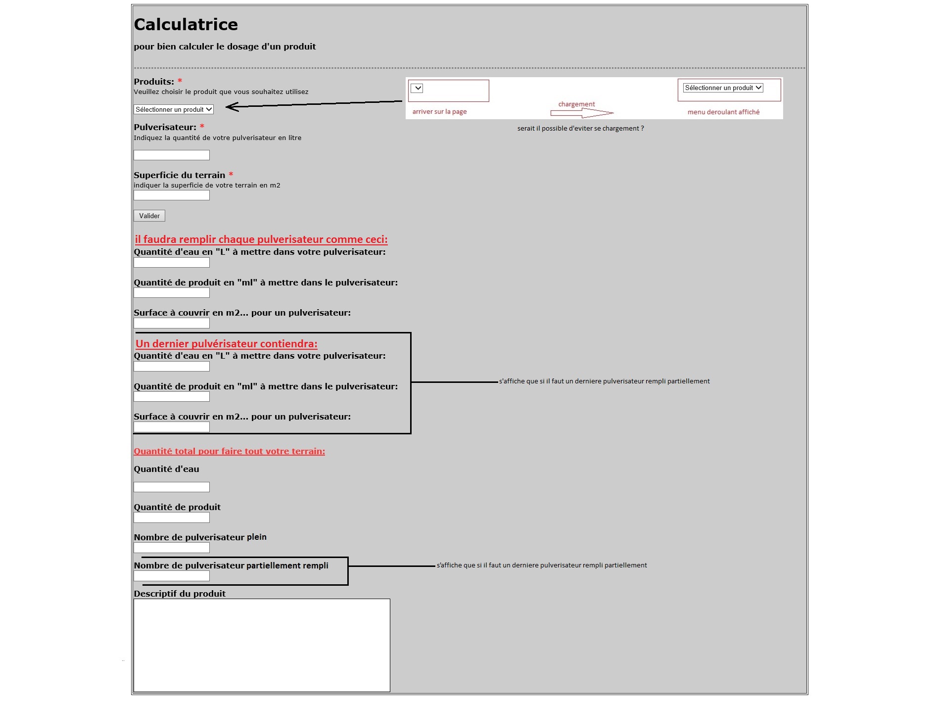

    Par défaut Formulaire de calcul javascript

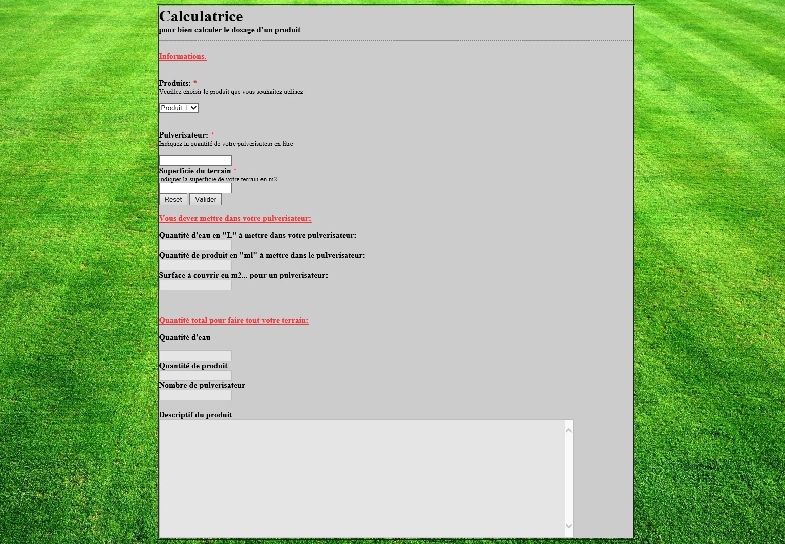

    je cherche de l'aide pour faire des calculs de produits en ml et m2...
    j'ai réussi à faire le formulaire en html t'en bien que mal
    mais ont ma dit que si je veut pas que la page se recherche après le click sur le bouton qu'il faut programmer en JavaScript
    souci pour moi je suis entrain d'essayer de comprendre le JavaScript mais sa s'apprend pas en 1 jours il va être très difficile pour moi de finir ma calculette rapidement
    c'est pour cela que je vient voire si quelqu'un de gentil serait d'accord de m'aider car c'est assez complexe
    donc en gros pour explication
    j'ai plusieurs produits liquide qui doivent être doser à un certains nombre de ml chacun... mais toujours dans 1L d'eau et le mélange doit couvrir une surface de 10m2
    ( exemple: produit1 = 5ml de produit dilué dans 1L d'eau pour faire 10m2 ou encore produit2 = 25ml de produit dilué dans 1L d'eau pour couvrir 10m2 )
    *** ont ne mélange pas les produits ensemble il doivent être dilué chacun dans diffèrent récipient ***
    *** également tous les produits selon dosage sont dilué dans 1L d'eau ***
    *** et une fois le produit dilué dans 1L d'eau il servira a couvrir une surface de 10m2
    donc pour commencer
    j'ai fait une liste déroulante ou je compte mettre le nom des produits plutôt que produit1 , produit2 etc
    mais il faudrait qu'il y est une valeur car si l'utilisateur click sur produit1 il faut que l'or de l'appuie sur le bouton Valider... l'ordinateur comprenne que produit1 porte la valeur de 5ml ou si il choisi produit 2 la valeur sera 25ml
    Exemple:
    Produit1 aura la valeur de 5ml pour 1l d'eau pour 10m2
    Produit2 aura la valeur de 25ml pour 1L d'eau pour 10m2
    etc
    donc si par exemple je choisi produit1 (5ml à dilué dans 1L d'eau pour couvrir 10m2) puis j'indique que mon pulvérisateur a une contenance de 5L et que mon terrain fait 100m2
    une fois que je click sur le bouton l'ordinateur fera le calcul et donnera la réponse dans les cases en dessous
    quantité d'eau en L à mettre dans le pulvérisateur = la même quantité que le pulvérisateur peut contenir
    puis
    quantité de produit "en ml" a mettre dans le pulvérisateur = si j'indique que mon pulvérisateur fait 5L et que j'ai choisi produit1 alors faudra faire le calcul 5L d'eau multiplier par 5ml de produit sois 5x5=25
    puis
    si le pulvérisateur contient 5L d'eau ( rappel 1L d'eau = 10m2 ) alors le calculs era 5 multiplier par 10m2 = 50m2
    puis dans l'autre cadre plus bas pour calculer la surface total du terrain le calcul sera
    1L d'eau = 10m2 alors 10L d'eau = 100m2
    puis
    si 5ml de produit = 10m2 alors 50ml de produit = 100m2
    puis
    25ml de produit pour 5L d'eau = 50m2 multiplier par "2" = 100m2 alors il faudra 2 pulvérisateur
    je confirme c'est plutôt complexe mon histoire de plus je connais pas le JavaScript d'où ma demande d'aide
    Nom : calculatrices.png
Affichages : 3760
Taille : 645,3 Ko

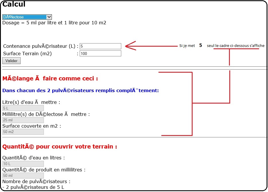

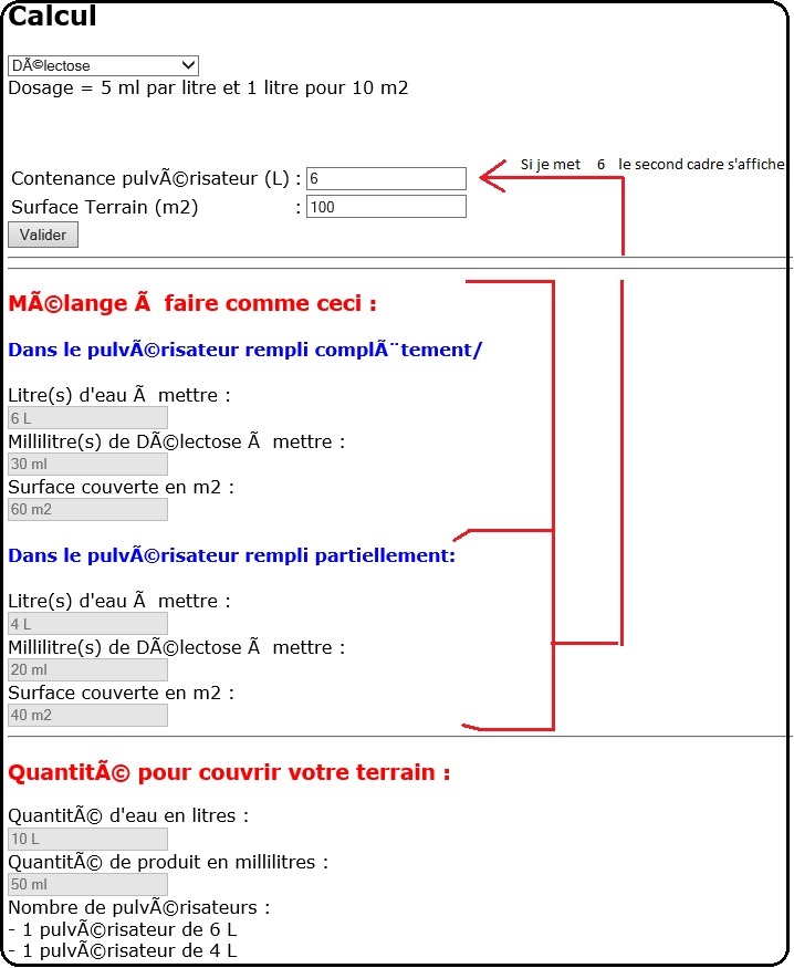

    Intéressant ton problème. Voici mon interprétation.
    La quantite en ml vaut pour 1 L et la surface en m2 vaut aussi pour 1 L.
    Par exemple, on peut mettre 3.5 ml de briamide par litre et avec 1 litre on traite 5 m2.
    104
    106
    107

    <!DOCTYPE html>
    <html>
            <head>
      <script>
       var produits = [
       {'produit':'Délectose','quantite':5,'surface':10},
       {'produit':'Briamide','quantite':3.5,'surface':5},
       {'produit':'Cortofade','quantite':4,'surface':17}
       var quantite = 0;
       var surface  = 0;
       function creeListe() {
        var html = "";
        html = option ="<option value='x'>Sélectionner un produit</option>";
        for(var i=0;i<produits.length;i++) {
         var option ="<option value='"+i+"'>"+produits[i].produit+"</option>";
         html=html+option;
        document.getElementById('produit').innerHTML = html;
       function init(value) {
           quantite = 0;
        surface  = 0;
        var xcp = document.getElementById('cp').value;
        var xst = document.getElementById('st').value;
        document.getElementById('info').innerHTML = "<br/>";
        if (value!="x") {
         quantite = produits[value].quantite;
         surface  = produits[value].surface;
         document.getElementById('info').innerHTML = "Dosage = "+quantite+" ml par litre et 1 litre pour "+surface+" m2";
        document.getElementById('resultat').innerHTML = '';
        if (xcp != 0 && xst != 0) {
         calcul();
       function calcul() {
        var idProduit = document.getElementById('produit').value;
        if ( idProduit== "x" ) {
         alert("Sélectionner un produit !!!");
         return;
        if (isNaN(document.getElementById('cp').value)) {
         alert("Contenance incorrecte !!!");
         return;
        if (document.getElementById('cp').value <= 0) {
         return;
        if (isNaN(document.getElementById('st').value)) {
         alert("Surface terrain incorrecte !!!");
         return;
        if (document.getElementById('st').value <= 0) {
         return;
        var a         = document.getElementById('resultat');
        a.innerHTML   = "<hr/>";
        // dosage produit pour un m2
        var dosage1M2 = quantite / surface;
        // dosage produit total
        var dose      = dosage1M2 * xst;
        var x         = parseInt(dose*100)/100;
        a.innerHTML   = a.innerHTML + 'Dose totale de '+produits[idProduit].produit+" = "+x+" ml<br/>";
        // nombre de litres total
        var litres    = xst / surface;
        var y         = parseInt(litres*100)/100;
        a.innerHTML   = a.innerHTML + "Quantité totale d'eau = "+y+" L<br/>";
        // nombre de pulvérisateurs
        a.innerHTML   = a.innerHTML + 'Prévoir :<br/>';
        var pulve     = y/xcp;
        // Nombre de pulvérisateurs complets
        var pulComp   = parseInt(pulve);
        if (pulComp != 0) {
         var z = quantite * xcp;
         libelle = pulComp == 1 ? "pulvérisateur" : "pulvérisateurs";
         a.innerHTML   = a.innerHTML + "* "+pulComp+" "+libelle+" de chacun "+xcp+" L et "+z+" ml de "+produits[idProduit].produit+"<br/>";
        // Pulvérisateur partiel
        var pulPart   = pulve - pulComp;
        if (pulPart != 0) {
         var w = pulPart * xcp * 100;
         w = Math.round(w,2) / 100;
         var z = w * quantite * 100;
         z = Math.round(z,2) / 100;
         a.innerHTML   = a.innerHTML + "* 1 pulvérisateur de "+w+" L et "+z+" ml de "+produits[idProduit].produit+"<br/>";
      </script>
            </head>
            <body onload="creeListe()" style="font-family:verdana">
                <h3>Calcul</h3>
       <select id="produit" onchange="init(this.value)">
       </select>
       <div id="info">
        <br/>
       </div>
       <br/><br/><br/>
       <table>
        <tr>
         <td>Contenance pulvérisateur (L)</td>
         <td>:</td>
         <td><input type="text" id="cp" value="0" /><br/></td>
        </tr>
        <tr>
         <td>Surface Terrain (m2)</td>
         <td>:</td>
         <td><input type="text" id="st" value="0" /><br/></td>
        </tr>
       </table>
       <input type="button" value="Valider" onclick="calcul();"/>
       <div id="resultat">
       </div>
            </body>
    </html>

    Re bonjour
    je tient déjà à vraiment vous remerciez pour cette rapidité exceptionnelle et se travail remarquable et franchement je suis trop content de voire qu'ont peut conpter sur des gens très pro
    Par contre je vient de testé les 2 codes donner
    danielhagnoul il y a toutes les infos mais le bouton Calcul ne fonctionne pas ( je peut pas tester... faut il que je rajoute un truc stp ?
    Badaze j'ai intégrer le code qui doit aller entre les balise <head> </head>
        <script>
          var produits = [
          var quantite = 0;
          var surface  = 0;
            var html = "";
              html=html+option;
            quantite = 0;
            surface  = 0;
            if (value!="x") {
              calcul();
          function calcul() {
              return;
              return;
              return;
              return;
              return;
            var pulve     = y/xcp;
            if (pulComp != 0) {
            if (pulPart != 0) {
        </script>
    mais je comprend pas trop comment intégrer l' "id" dans les <input ............................................
    j'ai essayer de me creuser les ménages mais c'est assez complexe et je m'y perd forcement

    <html>
    <head>
    <title>Calculatrice</title>
    <meta http-equiv="Content-Type" content="text/html; charset=iso-8859-1">
        <script>
          var produits = [
          var quantite = 0;
          var surface  = 0;
            var html = "";
              html=html+option;
            quantite = 0;
            surface  = 0;
            if (value!="x") {
              calcul();
          function calcul() {
              return;
              return;
              return;
              return;
              return;
            var pulve     = y/xcp;
            if (pulComp != 0) {
            if (pulPart != 0) {
        </script>
    </head>
    <body background="http://bookgazon.hebergratuit.net/herbe.jpg">
    <table width="50%" border="1" align="center">
      <tr bgcolor="#CCCCCC">
        <td>
          <p><b><font size="6">Calculatrice<br>
            <font size="3">pour bien calculer le dosage d'un produit<br>
            <font color="#808080">...........................................................................................................................................................................................................................................</font></font></font></b></p>
          <p><b><font color="#FF3333"><u>Informations.</u></font></b></p>
          <p><b><br>
            Produits:</b> <font color="#FF3333"><b>*</b></font><br>
            <font size="2">Veuillez choisir le produit que vous souhaitez utilisez
            </font></p>
          <form name="form1" >
            <select name="select" size="1">
              <option>Produit 1</option>
              <option>Produit 2</option>
              <option>Produit 3</option>
              <option>Produit 4</option>
            </select>
          </form>
          <p><br>
            <b>Pulverisateur: <font color="#FF3333">*</font></b><br>
            <font size="2">Indiquez la quantité de votre pulverisateur en litre </font>
          </p>
          <form name="form2" >
            <input type="text" name="textfield">
          </form>
          <br>
          <b>Superficie du terrain</b> <font color="#FF3333"><b>*</b></font><br>
          <font size="2">indiquer la superficie de votre terrain en m2<br>
          </font>
          <form name="form3" >
            <input type="text" name="textfield2">
          </form>
          <br>
          <form name="form4" >
            <input type="submit" name="Submit" value="Valider">
          </form>
          <p><b><font color="#FF3333"><u> </u></font></b></p>
          <p><b><font color="#FF3333"><u>Vous devez mettre dans votre pulverisateur:</u></font></b></p>
          <b>Quantité d'eau en "L" à mettre dans votre pulverisateur:</b><br>
          <form name="form5" >
            <input type="text" name="textfield3">
          </form>
          <br>
          <b>Quantité de produit en "ml" à mettre dans le pulverisateur:</b><br>
            <input type="text" name="textfield4">
          </form>
          <br>
          <b>Surface à couvrir en m2... pour un pulverisateur:</b><br>
            <input type="text" name="textfield5">
          </form>
          <p><b><font color="#FF3333"><u><br>
            </u></font></b></p>
          <p><b><font color="#FF3333"><u>Quantité total pour faire tout votre terrain:</u></font></b><br>
          </p>
          <p> <b>Quantité d'eau</b></p>
          </form>
          <br>
          <b>Quantité de produit</b><br>
          </form>
          <br>
          <b>Nombre de pulverisateur</b><br>
          </form>
          <br>
          <br>
          <b>Descriptif du produit</b><br>
          <form name="form6" >
            <input type="text" name="textfield6">
          </form>
          <br>
        </td>
      </tr>
    </table>
    </body>
    </html>
    il manque aussi le code pour ses 4 champs
    Nom : calcul01.jpg
Affichages : 3339
Taille : 179,6 Ko

    Nom : 20170514_001.JPG
Affichages : 3138
Taille : 62,5 Ko

    Nom : table.jpg
Affichages : 3046
Taille : 226,0 Ko

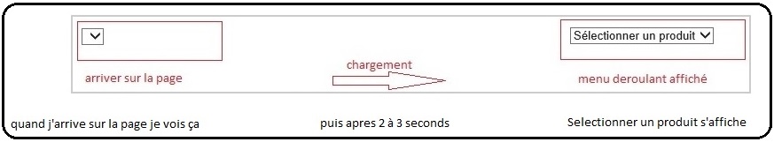

    pour le chargement de la liste déroulante j'ai fait une petite vidéo très rapide pour que tu vois mieux
    Nom : tables.jpg
Affichages : 2894
Taille : 31,9 Ko

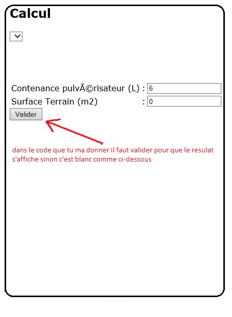

    ensuite l'autre souci
    dans le dernier code que tu m'avait donner... je suis obliger d'appuyer sur le bouton valider pour afficher le résultat
    Affichage du dernier code donner
    Nom : valider.jpg
Affichages : 2769
Taille : 36,9 Ko
    hors que j'aurais préférer que les champs "vide" (ceux ci-dessous / ceux qui donne le résultat) s'affiche directement sur la page
    et ensuite si ont clique sur valider les champs se rempli en fonction des paramètres indiquer
    Affichage comme j'aurais préférer ( sans avoir besoin de cliquer sur le bouton Valider pour afficher les champs vide )
    Nom : table01.jpg
Affichages : 2931
Taille : 112,8 Ko

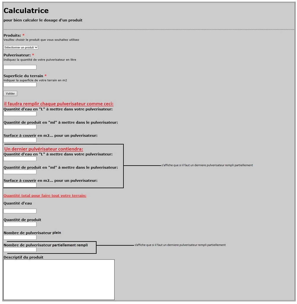

    Ensuite comme je t'avait expliquer
    pour faire apparaître ou pas les champs (pulvérisateur partiellement rempli) comme indiquer ci-dessous
    Nom : table.jpg
Affichages : 2916
Taille : 125,9 Ko

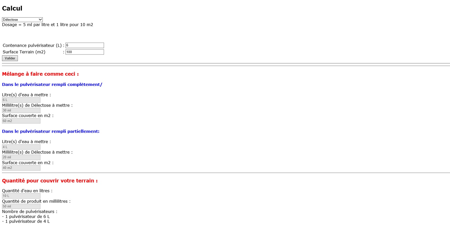

    j'ai vu sur le dernier code que tu m'a donner
    que si je rentre 5 dans le champ... (Contenance du Pulvérisateur) alors la parti (pulverisateur partiellement rempli) ne s'affiche pas
    Nom : 1c.jpg
Affichages : 3148
Taille : 112,1 Ko
    par contre si je rentre 6 dans le champ (Contenance du Pulvérisateur) alors la parti (pulverisateur partiellement rempli) s'affiche
    Nom : 2c.jpg
Affichages : 3289
Taille : 133,8 Ko
    je penser donc qu'il aurait juste fallut reprendre cette parti de code est l'intégrer dans ma balise <table>
    _________________________________________________________________________________________________________________________
    je suis vraiment désolé c'est vraiment le bordel pourtant j'essai de faire au mieux pour t'expliquer

    autant pour moi pour la liste déroulante
    c'est juste que le temps de chargement me paraissé un peut long... mais c'est pas grave il y a pas de souci sa dérange pas plus que ça
    une petite dernière question stp est je t'embête plus
    le style actuelle ressemble à ça
    Nom : tableau2.jpg
Affichages : 2866
Taille : 104,8 Ko
    je peut faire comment pour avoir le même style que ça stp ( tableau, fond d'ecran, cadre, fond gris dans le tableau etc )
    Nom : tableau.jpg
Affichages : 2716
Taille : 539,4 Ko

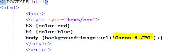

    Voici.
    Pour l'image il faut que tu remplaces 'Gazon 8.JPG' par le nom et le répertoire où se trouve ton image.

    Ca donne ça.

    Re
    déjà je te voulais te remercier pour ton super boulot et ainsi que pour ta patience
    ... après avoir passer toute la journée à me torturé la tête j'ai cru comprendre que dans ton script tu a créer des fonctions et ensuite tu fait appel/charge à toutes ses fonctions en une seul fois
    maintenant il me reste plus que quelqu'un me répondre pour savoir comment je peut mettre chaque fonction dans mon code pour faire ceci
    j'espère qu'il y aura une possibilité sinon ma calculette ne sera plus faisable car c'est sacrément complexe au point que j'en est les yeux qui me brule et la migraine
    en tout cas encore navrée de t'avoir embêter
    Nom : imgcalcul.jpg
Affichages : 3369
Taille : 339,0 Ko
    Avatar de badaze

    le problème n'est pas que le code ne me convient pas... bien au contraire car ton code évite les erreurs de calcul
    mais c'est plutôt l'affichage des champs qui me gène car j'aurais preferer que les 3/4 des champs s'affiche directement et non qu'il se charge après avoir cliquer sur valider
    donc pour explication
    *dans le code que tu m'a fourni il faut entrer les informations
    ***puis après ont click sur le bouton Valider
    *****et seulement après il s'affiche en dessous "les champs avec les résultats".
    hors que j'aurais vraiment aimer que les champs vide s'affiche
    puis une fois qu'ont a cliquer sur Valider
    les résultats s'affiche directement dans les champs
    sauf pour les champs pulvérisateur avec quantité partiel et nombre de pulverisateur partiel...
    ses champs la j'aimerais bien qu'il s'affiche de la façon que tu affiche le résultat ( chargement si besoin )
    je sais pas si tu va comprendre se que je veux dire
    mais comme indiquer dans l'image ci-joint le probleme n'est pas le code mais l'affichage
    Nom : imgcalcul.jpg
Affichages : 3070
Taille : 385,3 Ko
