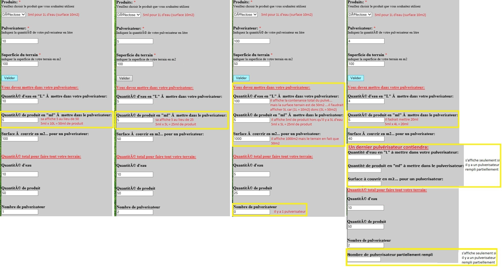

    je cherche de l'aide pour faire des calculs de produits en ml et m2...
    j'ai réussi à faire le formulaire en html t'en bien que mal
    mais ont ma dit que si je veut pas que la page se recherche après le click sur le bouton qu'il faut programmer en JavaScript
    souci pour moi je suis entrain d'essayer de comprendre le JavaScript mais sa s'apprend pas en 1 jours il va être très difficile pour moi de finir ma calculette rapidement
    c'est pour cela que je vient voire si quelqu'un de gentil serait d'accord de m'aider car c'est assez complexe
    donc en gros pour explication
    j'ai plusieurs produits liquide qui doivent être doser à un certains nombre de ml chacun... mais toujours dans 1L d'eau et le mélange doit couvrir une surface de 10m2
    ( exemple: produit1 = 5ml de produit dilué dans 1L d'eau pour faire 10m2 ou encore produit2 = 25ml de produit dilué dans 1L d'eau pour couvrir 10m2 )
    *** ont ne mélange pas les produits ensemble il doivent être dilué chacun dans diffèrent récipient ***
    *** également tous les produits selon dosage sont dilué dans 1L d'eau ***
    *** et une fois le produit dilué dans 1L d'eau il servira a couvrir une surface de 10m2
    donc pour commencer
    j'ai fait une liste déroulante ou je compte mettre le nom des produits plutôt que produit1 , produit2 etc
    mais il faudrait qu'il y est une valeur car si l'utilisateur click sur produit1 il faut que l'or de l'appuie sur le bouton Valider... l'ordinateur comprenne que produit1 porte la valeur de 5ml ou si il choisi produit 2 la valeur sera 25ml
    Exemple:
    Produit1 aura la valeur de 5ml pour 1l d'eau pour 10m2
    Produit2 aura la valeur de 25ml pour 1L d'eau pour 10m2
    etc
    donc si par exemple je choisi produit1 (5ml à dilué dans 1L d'eau pour couvrir 10m2) puis j'indique que mon pulvérisateur a une contenance de 5L et que mon terrain fait 100m2
    une fois que je click sur le bouton l'ordinateur fera le calcul et donnera la réponse dans les cases en dessous
    quantité d'eau en L à mettre dans le pulvérisateur = la même quantité que le pulvérisateur peut contenir
    puis
    quantité de produit "en ml" a mettre dans le pulvérisateur = si j'indique que mon pulvérisateur fait 5L et que j'ai choisi produit1 alors faudra faire le calcul 5L d'eau multiplier par 5ml de produit sois 5x5=25
    puis
    si le pulvérisateur contient 5L d'eau ( rappel 1L d'eau = 10m2 ) alors le calculs era 5 multiplier par 10m2 = 50m2
    puis dans l'autre cadre plus bas pour calculer la surface total du terrain le calcul sera
    1L d'eau = 10m2 alors 10L d'eau = 100m2
    puis
    si 5ml de produit = 10m2 alors 50ml de produit = 100m2
    puis
    25ml de produit pour 5L d'eau = 50m2 multiplier par "2" = 100m2 alors il faudra 2 pulvérisateur
    je confirme c'est plutôt complexe mon histoire de plus je connais pas le JavaScript d'où ma demande d'aide
    Nom : calculatrices.png
Affichages : 3745
Taille : 645,3 Ko

    il manque aussi le code pour ses 4 champs
    Nom : calcul01.jpg
Affichages : 3327
Taille : 179,6 Ko
    Avatar de badaze
    Chef de projets info
    Septembre 2002
    1 412
    Activité : Chef de projets info
    Secteur : Transports
    Inscription : Septembre 2002
    Messages : 1 412
    Attention. Tu n'as pas forcément un nombre entier de pulvérisateurs.
    • Pour bien calculer le dosage d'un produit
    • Veuillez choisir le produit que vous voulez utiliser
    • Indiquez la superficie de votre terrain en m2
    • (Litres)
    • (Millilitres)
    • Surface à couvrir indiquée en m2
    • Quantité indiquée
    Pour ta question, je n'ai pas le temps en ce moment. Peut être ce soir.

    B]danielhagnoul[/B] il y a toutes les infos mais le bouton Calcul ne fonctionne pas ( je peut pas tester... faut il que je rajoute un truc stp ?
    Le code de votre fichier jsbin n'est pas à jour (voir mon message : "Amélioration de la présentation des résultats de calcul"), mais il fonctionne, je viens de le tester.

    Amélioration de la présentation des résultats de calcul :
          let
            produit = 0, // dosage du produit en millilitre par litre
            volume = 0, // volume du pulvérisateur en litre
            surface = 0; // surperficie du terrain en m²
          document.querySelector( "#btnCalcul" ).addEventListener( "click", ev => {
            produit = parseInt( document.querySelector( "#produit" ).value, 10 );
            volume = parseInt( document.querySelector( "#volume" ).value, 10 );
            surface = parseInt( document.querySelector( "#surface" ).value, 10 );
            if ( produit > 0 && volume > 0 && surface > 0 ){
              document.querySelector( "#eauPulverisateur" ).value = volume.toFixed(2);
              document.querySelector( "#produitPulverisateur" ).value = ( volume * produit ).toFixed(2);
              document.querySelector( "#surfacePulverisateur" ).value = ( 10.0 * volume ).toFixed(2);
              document.querySelector( "#eauTerrain" ).value = ( surface / 10.0 ).toFixed(2);
              document.querySelector( "#produitTerrain" ).value = ( surface / 10.0 * produit ).toFixed(2);
              document.querySelector( "#nombreTerrain" ).value = ( surface / ( 10.0 * volume ) ).toFixed(2);
          }, false );
          document.querySelector( "#produit" ).addEventListener( "change", ev => {
            document.querySelector( "#btnCalcul" ).dispatchEvent( new Event( "click" ) );
          }, false );
