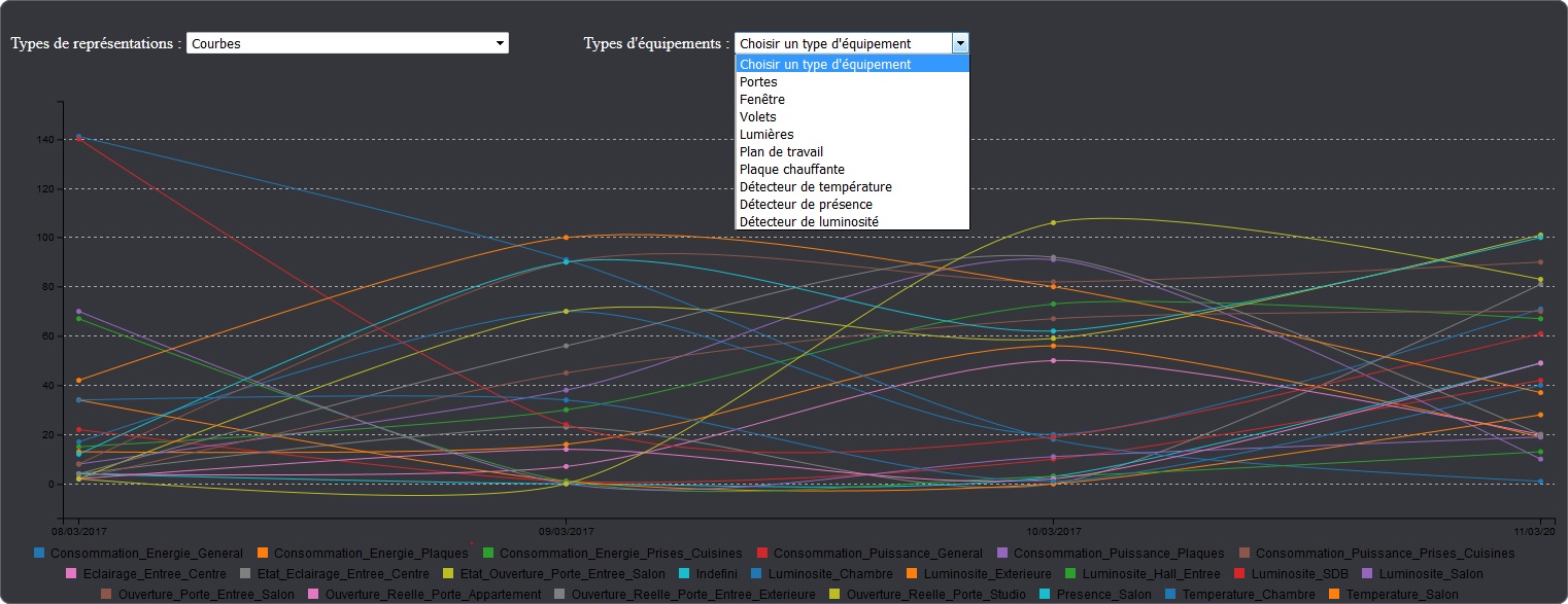

    Je suis actuellement sur un projet visant à récupérer des données depuis des logs d'équipements domotiques dans un fichier CSV.
    Ces données seront utilisées sous forme graphique (C3 JS), à des fins statistiques dans le domaine du handicap.
    Je ne sais pas comment faire pour grouper mes données en fonction des date.
    J'utilise OpenCSV pour le parsing de mon csv et un HashMap mais celui-ci ne prend en compte qu'une paire clé / valeur, que je parviens à afficher,
    avec le nom de chaque équipement et le nombre d'action de l'intégralité du CSV (sans groupement par date).
    Je ne vois vraiment pas comment faire pour filtrer par date tout en faisant une somme des actions enregistrées de chaque composant.

    Je suis maintenant confronté à un autre pb, celui du filtrage des données en fonction des familles d'équipements domotiques.
    Actuellement, je récupère l'intégralité des équipements mais je souhaiterai par exemple pouvoir n'afficher que ce qui concerne les portes, les fenêtres, les volets... via un menu déroulant comme dans l'illustration ci-dessous.
    Si quelqu'un entend mon appel au secours.
    Merci d'avance.
    Nom : interface Klog test.jpg
Affichages : 373
Taille : 235,5 Ko

    Cette nouvelle question a-t-elle un rapport avec le traitement du fichier CSV, la question initiale ?
    Membre confirmé Avatar de gadje
    Développeur SI
    Mars 2010
    Activité : Développeur SI
    Inscription : Mars 2010
    Messages : 84
    A mon sens oui, puisque je souhaite grouper en fonction de familles d'équipements à partir du fichier CSV (si possible), telles que portes, fenêtres ... En effectuant une sélection des ces dernières à partir d'un menu déroulant. Comme sur la photo, je choisi un type de graphique, puis un type d'équipement.
    Mais si tu préfères, je peux ouvrir un nouveau sujet.
    Merci.

    Mais la question porte sur le filtrage des données dans le CSV, ou sur l'aspect graphique (comment afficher un dialogue, avec une combo, la remplir avec les bonnes données, tout ça), auquel cas, un autre sujet serait en effet préférable ?
    Développeur SI
    Mars 2010
    Messages : 84
    En fait j'ai un csv comme celui ci :
    date,Consommation_Energie_General,Consommation_Energie_Plaques,Consommation_Energie_Prises_Cuisines,Consommation_Puissance_General,Consommation_Puissance_Plaques,Consommation_Puissance_Prises_Cuisines,Eclairage_Entree_Centre,Etat_Eclairage_Entree_Centre,Etat_Ouverture_Porte_Entree_Salon,Indefini,Luminosite_Chambre,Luminosite_Exterieure,Luminosite_Hall_Entree,Luminosite_SDB,Luminosite_Salon,Ouverture_Porte_Entree_Salon,Ouverture_Reelle_Porte_Appartement,Ouverture_Reelle_Porte_Entree_Exterieure,Ouverture_Reelle_Porte_Studio,Presence_Salon,Temperature_Chambre,Temperature_Salon
    2017-03-08,17,13,15,22,8,8,4,4,2,4,141,34,67,140,70,2,2,4,2,12,34,42
    2017-03-09,70,16,30,1,38,90,7,23,70,0,91,1,1,24,0,45,14,56,0,90,34,100
    2017-03-10,20,56,73,10,91,82,50,0,59,3,18,0,3,19,11,67,2,92,106,62,1,80
    2017-03-11,71,19,67,42,10,90,20,81,101,49,1,28,13,61,19,70,49,20,83,100,40,37
    Et je souhaiterai n'afficher, par exemple, que les données concernant "Consommation_Energie_Plaques" dans mon graph, cela via un menu déroulant.
    Il s'agit plutôt d'un filtrage, que d'un groupement de données CSV, à proprement parler.
