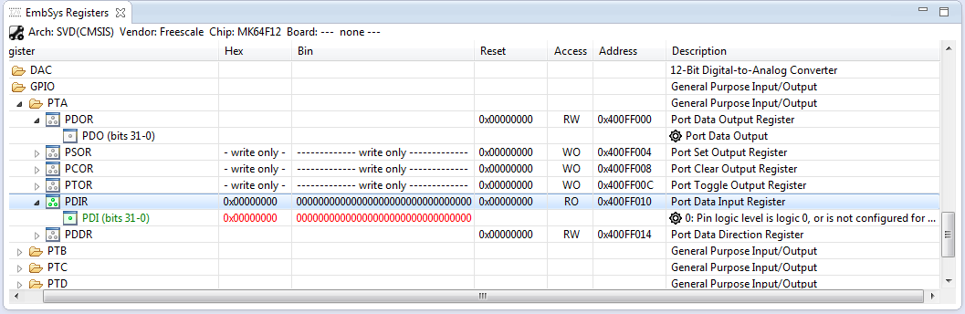

    J'ai trouvé un plugin qui fait ça "EmbSys Register View"
    Nom : embedded-system-registers-view.png
Affichages : 92
Taille : 27,6 Ko
    C'est une remise en forme plus friendly, si je puis dire, de l'outil Memory View.
    Ce plugin fonctionne bien, je l'ai testé, sauf qu'il ne possède pas tous les microcontrôleurs que j'utilise, il en possède un seul. De plus, il est un peu riche en info.
    Il n'y a pas vraiment de besoin d'avoir une colonne Hex et Bin ni même de savoir si le registre en en lecture écriture ou lecture seul.
    Ma question :
    Est ce que je peux faire ça moi même et autrement que part ce plugin ? Même de manière plus rustique ou rudimentaire ? Ou avec une astuce ?

    Je suis allé voir ce fameux plugin "EmbSys Register View" qui fait exactement ce que j'attends de lui mise à part qu'il n'y a pas tous les microcontrôleurs que je souhaite :
    https://github.com/molejar/embsysregview
    J'ai donc cherché un peu dans les sources et je me suis aperçue que tous les microcontrôleurs que ce plugin connait sont décrit ici :
    https://github.com/molejar/embsysreg...view.data/data
    Et un de ce que j'utilise est décrit au moyen d'un fichier XML là :
    https://github.com/molejar/embsysreg...xasInstruments
    Il semble que je puisse créer moi même un fichier XML avec mes microcontrôleurs et pourquoi pas participer à ce plugin en les proposant en ajout ?
    De prime abord cela me paraît un peu trop simple pour être vrai
    Je ne suis pas un habitué des plugins Eclipse, qu'en penses tu ?
    Est ce possible que mon problème se résume juste à une description XML ?
    A tout hasard... sais tu où s'installent (dans quelle répertoire) les plugins de Eclipse sous Linux (Mint/Debian) ?
    Merci d'avance.

    En effet, il semble, au vu du code, qu'il suffise d'ajouter un fichier xml en respectant la dtd et la hiérarchie data/<architecture>/<vendor>/<chip>.xml.
