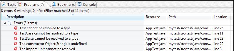

    3. Vérifiez que votre projet compile correctement, une erreur de paramètrage du projet peut être la cause de soucis inexplicables (en bas dans l'onglet ou la vue Problems).
      Nom : Capture3.JPG
Affichages : 1112
Taille : 49,3 Ko
