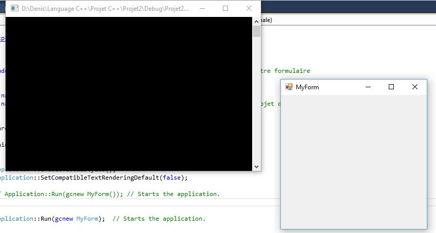

    Voici ce qui ce produit lorsque je ne modifie rien, j'obtiens une fenêtre en plus de MyForm :
    Nom : 2 fenêtres.JPG
Affichages : 1781
Taille : 39,0 Ko

    si tu vas dans Editeur de liens > Système > Sous-système : /SUBSYSTEM:WINDOWS, ça fait ce que tu veux ?
    Perso quand je fais du Win32 je mets l'option en pragma, directement dans le code :
    #pragma comment(linker, "/SUBSYSTEM:windows")

    En ce qui concerne le point d'entrée j'ai mis main et /SUBSYSTEM:WINDOWS comme vous me l'avez recommandé et cela a effectivement résolu mon problème d'affichage.
    Un grand merci à vous deux d'avoir trouvé la solution et pris sur votre temps.
