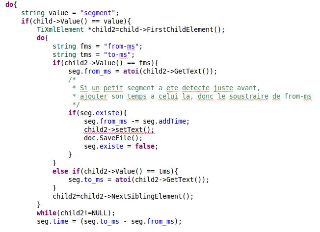

    Voilà la partie du code, avec le SetText() que je souhaite faire :
    Nom : Code.JPG
Affichages : 839
Taille : 52,6 Ko
    Si je fais SetValue() ça modifie le texte dans la balise puisque, si j'ai bien compris, c'est un TiXmlElement...

    Et que ferai ton "setText"?
    En quoi cela serait-il différent du setValue()?

    Parce que le SetValue() sur un TiXmlElement va modifier la balise, or moi je veux modifier le texte entre les balises. Par exemple :
    Code xml : Sélectionner tout - Visualiser dans une fenêtre à part
    <segment>
    <id>1</id>
    <from-ms>2500</from-ms>
    <to-ms>9000</to-ms>
    <name>Music</name>
    </segment>
    Je veux remplacer le 2500 par un 0 imaginons. Eh bien en faisant SetValue() j'ai obtenu :
    <segment>
    <id>1</id>
    <0>2500</0>
    <to-ms>9000</to-ms>
    <name>Music</name>
    </segment>

    La documentation de GetText() en dit pourtant assez: Pour manipuler le texte normalement, il faut manipuler un nœud de type TiXmlText.
    Donc, manipuler child2->FirstChild() et faire un SetValue() sur ce nœud-là plutôt que child2 lui-même.
    Il ne m'a pas fallu dix minutes pour comprendre ça, donc tu aurais pu faire un effort...

    a priori, c'est parce qu'il faut que tu attrapes le noeud text contenu dans ton noeud to-ms.
    car en effet, "<xml>truc</xml>" correspond à un noeud element nommé xml, contenant un noeud text de valeur truc

    Merci Médinoc, ça marche. J'avais fait beaucoup de recherches mais comme j'ai une deadline j'ai préféré venir ici tout en continuant mes recherches pour maximiser mes chances de finir.
    Merci pour votre aide, sujet résolu.
