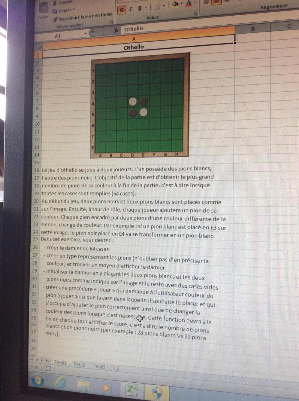

    Je suis actuellement étudiant en Economie gestion mais je programme en Vba dans le cadre de ma licence.
    Novice, j'ai quelques difficultés à résoudre cet exercice.
    Je me permets de le poster ici au cas où quelqu'un aurait la bonté de m'aider .
    Merci d'avance !
    je serais vraiment reconnaissant pour vos réponses je ne maîtrise vraiment pas bien les boucles et malgré les connaisances que j'arrive à récoler sur d'autres sites je ne parviens pas à commencer à coder un tel programme... de plus je suis un peu pressé par le temp.
    SVP UN PEU D'AIDE

    Tu dois faire un tableau qui représente le damier, en mettant dedans par exemple 0 pour vide, 1 pour blanc, 2 pour noir.
    Bien que le damier fasse 8x8 je te conseille de faire un tableau 10x10. Comme tu devras tester au-dessus, au-dessous, à gauche et à droite, en faisant ainsi tu n'auras pas de dépassement d'indice à gérer sur les bords.
    Ex :
    Dim Table(0 To 9, 0 To 9)
    Sub balayage()
        Dim lig As Long, col As Long, pion As Long
        For lig = 1 To 8
            For col = 1 To 8
                If Table(lig, col) = 1 Then MsgBox "Pion blanc en " & lig & ", " & col
                If Table(lig, col - 1) = 2 Then MsgBox "Pion noir à gauche de " & lig & ", " & col
            Next col
        Next lig
    End Sub
    edit : mis le Dim Table oublié

    Bonsoir et merci pour vos réponses.
    J'ai commencé à essayer de coder ça donne ça pour l'instant
    Type Pions
           Couleur as string
    End type
    Sub othello ()
        Const  longueur = 8
       Const largeur = 7
    dim Tableauothello (  1 to longueur , 1 to largeur )  as string
    Dim i as integer
    Dim j as integer
    For i = 1 to longueur
    i = 1 to largeur
    cells(i,j).interior.colorindex=3
    Next J
    Next I
    for i = 1 to longueur
    for j = 1 to largeur
    tableauothello(i,j) = ‘vide’’
    next j
    next i
    Tableauothello ( 4,5 ) = " noir"
    Tableauothello( 5 , 4 ) = "" blanc "
    End sud

    J'ai édité mon post, j'avais oublié le Dim Table(0 To 9, 0 To 9) qui va bien.
    PS : un damier d'othello fait 8x8, pas 8x7
