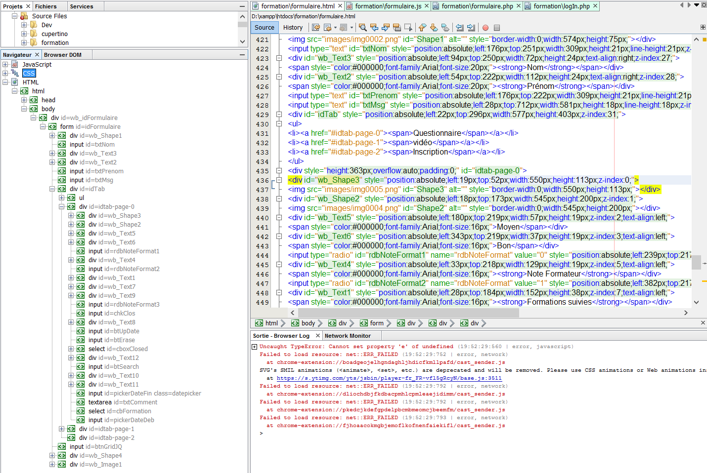

    La structure de la page est la suivante
    Nom : struct_HTML.png
Affichages : 232
Taille : 199,1 Ko
    Nom : struct_HTML_DOM.png
Affichages : 214
Taille : 216,8 Ko

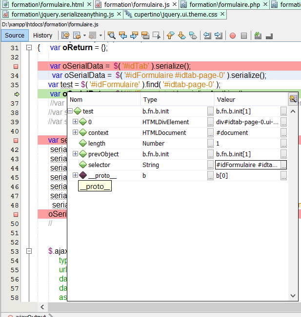

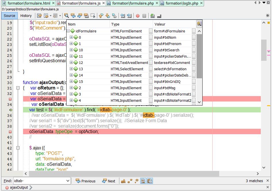

    J'ai testé mais la variable reste désespérément vide. Mais chose étrange dans le débugger NetBeans, si je comprends bien celui-ci, quand je clique sur #idFormulaire, j'ai bien la lste des éléments, cf. image!
    Nom : struct_Html_debug.png
Affichages : 201
Taille : 67,8 Ko
    Et quant je pointe sur idtab-page-0 le débugger donne une erreur
    Nom : struct_Html_debug_page-0.png
Affichages : 189
Taille : 56,8 Ko
    Par contre la variable test donne ceci
    Nom : struct_HTML_DOM_#idformul #idtab.png
Affichages : 209
Taille : 41,7 Ko
    Pas simple
    bonjour chez toi

    Une remarque : pourquoi charger des parties de jQuery UI au lieu de la totalité. Certains modules dépendent de plusieurs autres. Vous êtes certain du bon fonctionnement de jQuery UI ?
    Ne pas confondre le résultat de la méthode serialize() avec l'objet jQuery retourné dans votre variable "test" !
    Dans le débugger, pour connaître le contenu de l'objet jQuery "test", il faut regarder dans test[0].
