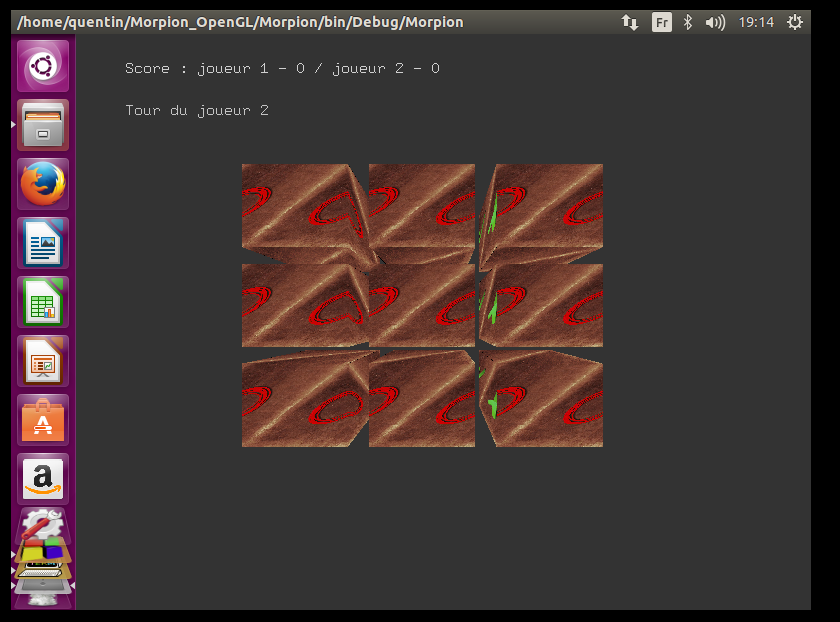

    Bonjour j'ai un problème au niveau de du format de mes textures.
    Je n'arrive pas à jongler entre les paramétrages et les coordonnées à attribuer.
    Nom : RRTexture.jpg
Affichages : 416
Taille : 72,1 Ko
    Mon image correspond à celle ci.

    Mon image se positionne extrêmement mal et j'observe uniquement une partie de celle-ci.
    Le résultat souhaité est l'image de base et non pas une partie de l'image.

    Le résultat n'est pas meilleur avec 1.0
    La taille de la photo est de 450x450 pourtant

    Merci pour le lien, je pense pourtant avoir compris "l'essentiel'. Lorsque je mets à 1.0 je devrais être en présence de mon image complète, cependant ca n'est pas le cas. En mettant 0.5 je devrais obtenir la moitié de mon image mais sur les images ont aperçoit une distorsion.
    Voila un nouveau comportement que je n'arrive pas à expliquer ... J'ai beau regardé mon image est bien chargé.
