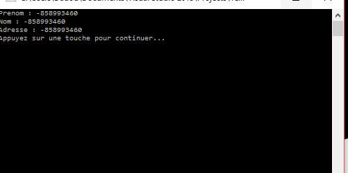

    Bonjour à tous je viens de commencer un peu le C++ et je viens d'essayer de faire mon premier programme mais après que j'ai rentré mon Prénom la console affiche directement ceci avant même de me proposer les étapes suivantes :

    x, y, et z sont des int, la saisie de texte n'est pas compatible,
    essaie avec
    string x;
    string y;
    string z;

    Les variables de type int servent à stocker des nombres entiers
    Si tu veux stocker du texte du dois utiliser une variable de type string

    Au passage, la valeur -858 993 460 correspond en hexadécimal à 0xCCCCCCCC: Quand on compile sous Visual Studio en version Debug, ça indique "variable non-initialisée". À retenir.
