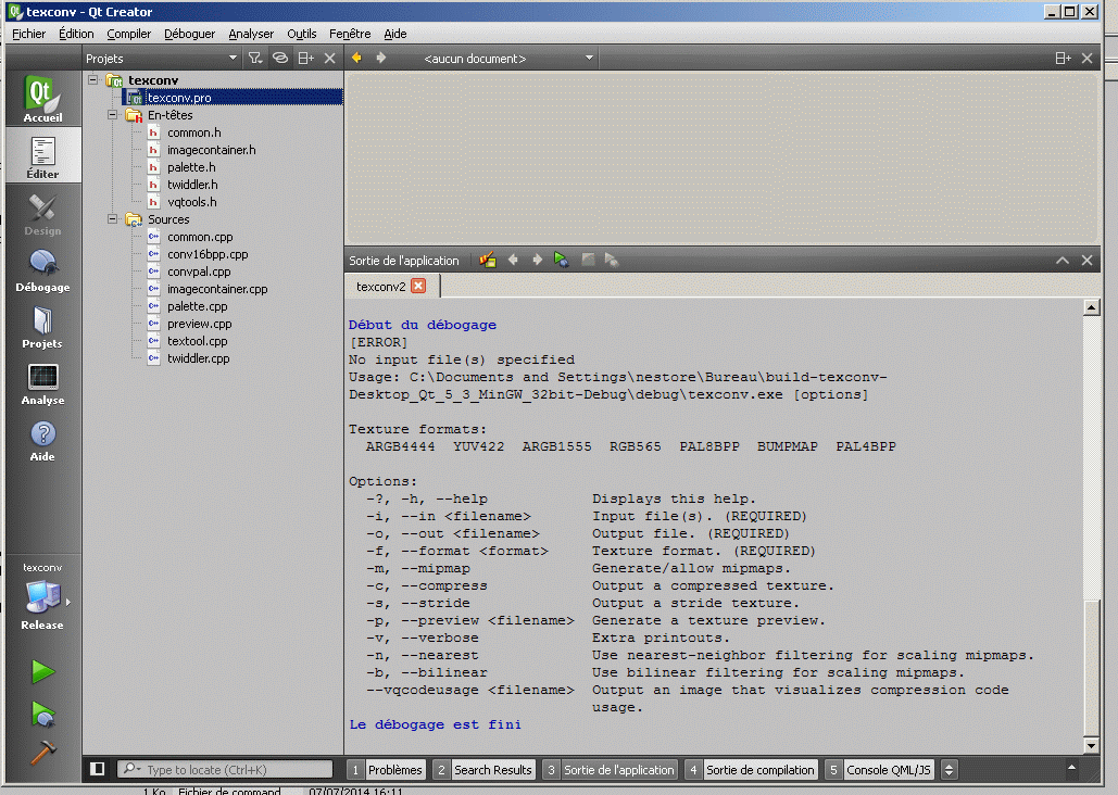

    Lorsque je lance l’exécution du programme sous l'IDE, tout se passe bien. Le programme se lance et s’exécute sans aucun message d'erreur ou même warning.

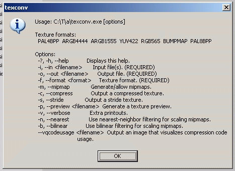

    Cependant, je ne suis pas certain que cela vienne de QT mais lorsque je tente d’exécuter en ligne de commande l'application à partir de l'invite de commande Qt j'ai encore ce message d'erreur : "'TEXTCONV' is not a recognized ....etc ... ".
    La chose intéressante c'est que cette fois si je double clique à partir de l'explorateur Windows sur le fichier textconv.exe, j'ai une fenêtre qui s'affiche et m'écrit la chose suivante :

    Je sens que je ne suis pas loin car avant cela ne se produisait pas ... mais comment utiliser cet outil en ligne de commande ?

    Tu décompresses le zip que je t'ai donné sur ton bureau par exemple.
    Avec l'explorateur windows, tu vas dans le dossier de ton texconv.exe et tu copies le chemin de ce dossier dans le presse papier : exemple chez moi C:\Users\VincentMatouillot\Desktop\build-texconv-Desktop_Qt_5_5_1_MinGW_32bit-Release
    Ensuite tu ouvres un terminal windows.
    Tu te positionne dans le dossier de ton texconv.exe :
    * grâce à la commande "cd " sans les guillemets puis clique droit dans le terminal puis collé.
    * Tu devrais avoir "cd C:\Users\VincentMatouillot\Desktop\build-texconv-Desktop_Qt_5_5_1_MinGW_32bit-Release" sans les guillemets chez moi par exemple.
    * Tu valides par la touche Entrer.
    Puis comme l'indique ton Readme, tu exécutes ensuite "texconv --in img.jpg --out a.tex --format RGB565" sans les guillemets dans ton terminal et un a.tex devrait apparaitre.
