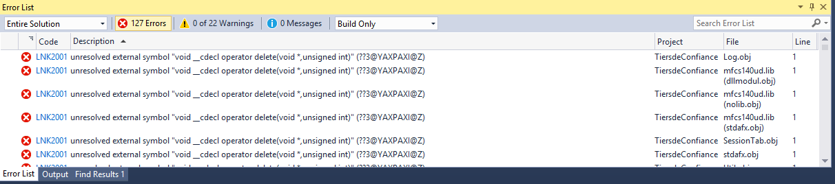

    Bon alors j'ai créé un nouveau projet et tout la bien, j'ai aussi corrigé des erreurs dans le code, mais la gros soucis ENCORE des erreurs de LINK et je trouve pas du tout.
    J'ai refait le tour des forums mais rien trouvé d'utile à mes yeux.
    Voila mes erreurs (138 erreurs) :
    -Error LNK2001 unresolved external symbol "void __cdecl operator delete(void *,unsigned int)" (??3@YAXPAXI@Z)
    -Error LNK2019 unresolved external symbol "void __cdecl operator delete[](void *,unsigned int)" (??_V@YAXPAXI@Z) referenced in function "public: void * __thiscall ATL::CComTypeInfoHolder::stringdispid::`vector deleting destructor'(unsigned int)" (??_Estringdispid@CComTypeInfoHolder@ATL@@QAEPAXI@Z)
    Je vais vous pas tout les mettre sinon j'en ai pour la journée
    Mais j'ai que des erreurs LNK2001 et LNK2019

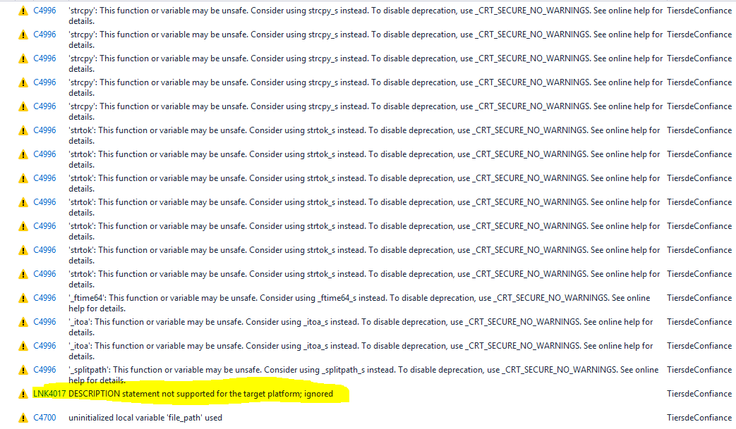

    Effectivement j'ai pas mal de Warning (32), dont un en particulier qui doit a mon avis être le problème :
    Nom : Capture3.PNG
Affichages : 584
Taille : 67,4 Ko
    Et voila le fichier du Warning :
    Nom : Capture4.PNG
Affichages : 577
Taille : 8,3 Ko
    C'est un fichier .def

    Donc après quelque recherche le Warning que je soupçonner ne créé pas mes 138erreurs.
    Pour réglé mon Warning j'ai tout simplement supprimer la <DESCRIPTION 'TiersdeConfiance Windows Dynamic Link Library'>
    Mais je suis toujours bloqué avec mes erreurs donc si quelqu'un a la moindre idée que je peut testé je suis preneur.

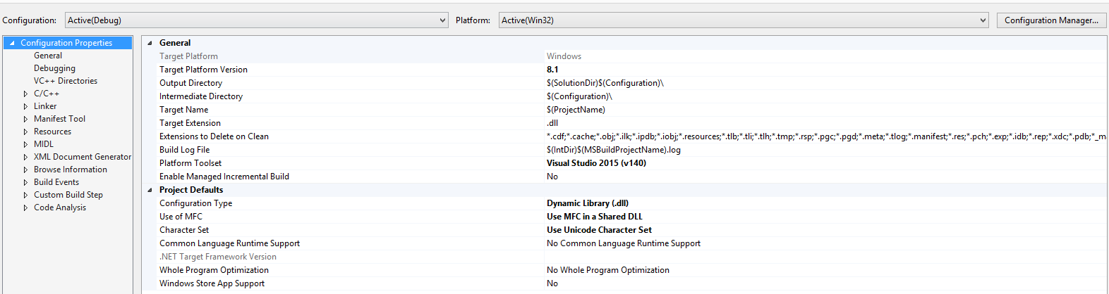

    Voila les configuration du projet :
    Du compilateur : Nom : Capture5.PNG
Affichages : 542
Taille : 35,0 Ko
    Du Linker : Nom : Capture6.PNG
Affichages : 587
Taille : 26,6 Ko
    Après consultation au près de mon chef de projet, il faut bien que je recompile cette DLL avant de faire quoi que se soit avec
    La DLL date de 2007 donc elle date maintenant et il faut que je la remette sur pied pour pouvoir réglé un petit problème dessus.

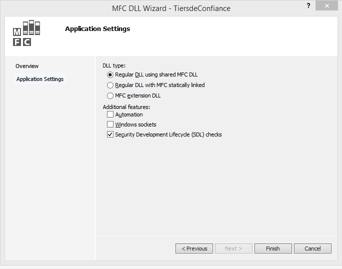

    Pour répondre à cette question, à la création du projet on ma jamais demandé d'activer le support COM, à moin que sa à un autre nom :
    Nom : Capture1.PNG
Affichages : 503
Taille : 17,1 Ko
    Et donc j'avais coché : Regular DLL using shared MFC DLL + Windows sockets
    De plus, je viens de créé un nouveau projet juste pour testé et Visual Studio me créé automatiquement un fichier .def

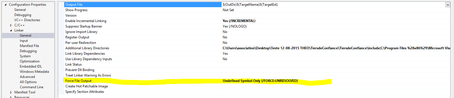

    Bon soit j'ai fait un truc trop bizzard soit j'ai trouvé la solution mais c'est grave chelou
    En changent dans les propriétés :
    Nom : Capture9.PNG
Affichages : 515
Taille : 29,5 Ko

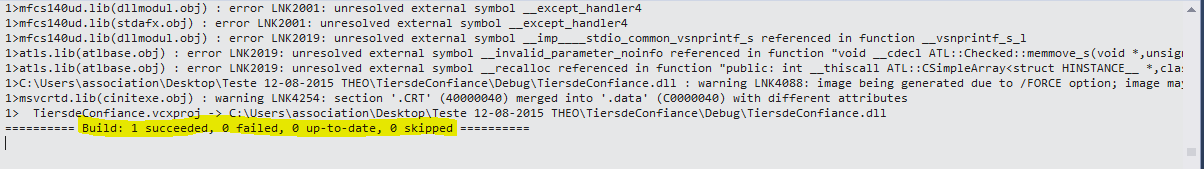

    Il se passe quelque chose d'étrange, quand je Build la solution il me dit :
    Nom : Capture10.PNG
Affichages : 529
Taille : 24,7 Ko
    Et pourtant dans le build on voit bien des erreurs.

    Donc c'est quoi ce paramètre de FOU et je me fait pas de fausse joie c'est pas la solution mais sa aurait été trop beau
    Et dans le dossier de mon projet le truc de FOU sa crée un .dll + .exp + .lib + .pdb

    OK OK OK
    Je me suis un peut emballer et j'ai réalisé ma connerie désolé je me suis emporté grave ^^
    Bon je suis toujours bloqué, et maintenant je suis frustré.
    (Pour ce qui croient comme moi que c'était la solution miracle et bien non car l'option dans les propriétés "Force File Output" permet d’indiqué à l'éditeur de liens de créer un fichier .exe ou .dll, même si un symbole est référencé n'est pas défini ou est défini plusieurs fois. Il peut créer un fichier .exe ou .dll invalide)

    Citation Envoyé par dragonjoker59 Voir le message
    Non, il ne fait que déclarer une structure, ça ne pose pas de problème.
    Peux-tu nous donner la ligne de commande de link? (dernière page des options de linker, pour ton projet)
    C'est bien ce que je me disait mais bon :)
    Voila la ligne de commande de mon LINK :
    Nom : Capture.PNG
Affichages : 595
Taille : 56,7 Ko
    La voila écrite : /OUT:"C:\Users\association\Desktop\Teste 12-08-2015 THEO\TiersdeConfiance\Debug\TiersdeConfiance.dll" /MANIFEST /NXCOMPAT /PDB:"C:\Users\association\Desktop\Teste 12-08-2015 THEO\TiersdeConfiance\Debug\TiersdeConfiance.pdb" /DYNAMICBASE "WS2_32.LIB" "WINMM.LIB" "libcurl_imp.lib" "ssleay32.lib" "libeay32.lib" "libxml2.lib" /DEF:".\TiersdeConfiance.def" /IMPLIB:"C:\Users\association\Desktop\Teste 12-08-2015 THEO\TiersdeConfiance\Debug\TiersdeConfiance.lib" /DLL /MACHINE:X86 /INCREMENTAL /PGD:"C:\Users\association\Desktop\Teste 12-08-2015 THEO\TiersdeConfiance\Debug\TiersdeConfiance.pgd" /SUBSYSTEM:WINDOWS /MANIFESTUAC:"level='asInvoker' uiAccess='false'" /ManifestFile:"Debug\TiersdeConfiance.dll.intermediate.manifest" /ERRORREPORT:PROMPT /NOLOGO /LIBPATH:"C:\Program Files (x86)\Microsoft Visual Studio 14.0\VC\lib\store" /LIBPATH:"C:\Program Files (x86)\Microsoft Visual Studio 14.0\VC\lib\store\amd64" /LIBPATH:"C:\Program Files (x86)\Microsoft Visual Studio 14.0\VC\lib\store\arm" /LIBPATH:"C:\Program Files (x86)\Microsoft Visual Studio 14.0\VC\atlmfc\lib" /LIBPATH:"C:\Program Files (x86)\Microsoft Visual Studio\VC98\MFC" /LIBPATH:"C:\Program Files (x86)\Microsoft Visual Studio 12.0\VC\lib" /LIBPATH:"C:\Program Files (x86)\Microsoft Visual Studio 14.0\VC\include" /LIBPATH:"C:\Program Files (x86)\Microsoft Visual Studio 14.0\VC\lib" /LIBPATH:"C:\Program Files (x86)\Microsoft Visual Studio 14.0\lib" /LIBPATH:"C:\Users\association\Desktop\Teste 12-08-2015 THEO\TiersdeConfiance\TiersdeConfiance\include" /LIBPATH:"C:\Program Files (x86)\Microsoft Visual Studio\VC98\MFC\Lib" /LIBPATH:"C:\Program Files (x86)\Microsoft Visual Studio\VC98\Lib" /LIBPATH:"C:\Users\association\Desktop\Teste 12-08-2015 THEO\TiersdeConfiance\TiersdeConfiance\lib" /TLBID:1
