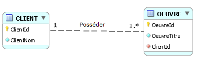

    J'ai lu des tutoriels sur Workbench et la conception de shema mais je n'arrive pas à me mettre en tête l'ordre de lecture des cardinalités.
    J'ai fais ce shema de base:
    CLIENT 1 --- possède--- 1.* OEUVRES
    Et je me demande si c'est comme ceci que je dois lire pour bien construire mon shema:
    Je dit client qui possède 1 ou plusieurs oeuvre (1.*)
    et une oeuvre est posséder par un seul client (1.1)
    En partant de CLIENT à 1.* pour lire et à l'inverse de OEUVRE à 1. C'est correcte?
    Voir mon image:
    Nom : Sans-titre-1.jpg
Affichages : 918
Taille : 266,0 Ko
    J'ai tendance à lire à partir de l'entité CLIENT et interpréter 1.*
    et de l'entité OEUVRE et interpréter 1
    J'apprécierai une aide pour me vulgariser cela puisque je suis dedans présentement pour créer ma base de donnée.

    Tiens, si quelqu'un peut me confirmer ma façon d'interpréter le shema.
    J'ai rien vu dans le tutoriel sur le sens de lecture d'un shema.
    Entre CLIENTS et oeuvres, J'ai oublié de mettre le verbe POSSÉDER
    Voici mon image corrigée:

    Allons-y pour le verbe « Posséder », mais l’énoncé de la règle corespondant à « 1..* » n’est pas :
    Un client peut posséder une ou plusieurs œuvres ;
    Mais
    Un client possède au moins une œuvre et au plus plusieurs.
    Sinon, selon votre énoncé, « 1..* » doit être remplacé par « 0..* »

    1..* au moins une oeuvre
    0..* entre rien ou plusieurs oeuvres
    donc l'étape serait :
    La table CLIENT
    ensuite, le verbe
    et après la cardinalité 1..*
    Merci pour l'info.

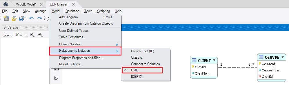

    En tout cas, Je vous engage à utiliser la notation UML pour les associations :
    Car cette fois-ci, la lecture est sans conteste :
    —Un client est associé à au moins une œuvre et au plus plusieurs ;
    — Une oeuvre est associée à au moins et au plus un client.
    En effet, la notation que vous utilisez est la notation « Classic » et là il peut y avoir ambiguïté.

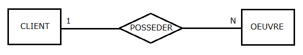

    Dans son article fondateur The Entity-Relationship Model - Toward a Unified View of Data, Peter Chen père du modèle Entité-Relation symbolise les associations par un losange (voyez à la page 11 de l’article) :
    Et la notation « Classic » de MySQL Workbench est bien « chennienne ».

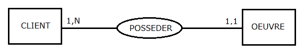

    Le problème qui se pose est lié à l’utilisation de la version française de l’approche Entité-Relation, selon laquelle l’entité-type CLIENT participe de 1 à N fois à l’association POSSEDER, et l’entité-type OEUVRE y participe au moins et au plus une fois, ce qui conduit à permuter l’emplacement des cardinalités :
    Cette participation d’une entité-type à une association est quelque chose de subtil, mais ça fait pratiquement 40 ans qu’il en est ainsi...
    => Pour ne pas avoir à douter, on peut éviter les notations avec lesquelles les associations sont symbolisées par des losanges et des ovales, allons-y pour la notation UML :
