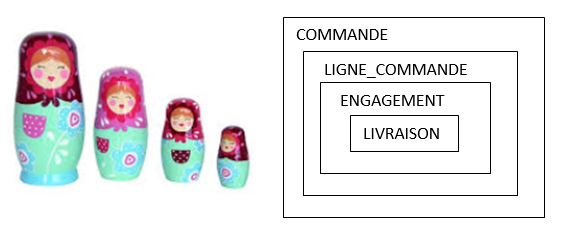

    Je rappelle que l’identification relative permet d’exprimer une relation de composition entre deux entités-types, l’une étant considérée comme forte et l’autre faible (weak entity type). L’exemple classique : une commande est composée de lignes de commande : la ligne de commande peut être considérée comme une propriété multivaluée de la 1re ; ainsi, en relationnel pur, la relvar (variable relationnelle) COMMANDE peut avoir comme attributs les classiques numéro de commande, date de commande, montant, mais aussi la ligne de commande qui fait alors l’objet d’un RVA (Relation Valued Attribute).
    A son tour, la ligne de commande peut être considérée comme forte par rapport aux engagements sur lignes de commandes, etc. Ainsi, l’analogie avec les poupées russes est frappante (si je jette la grande, je les jette toutes, si je supprime une commande, je supprime tout ce qu'elle contient).
    Plus traditionnellement, de la ligne de commande on fait une entité-type LIGNE_COMMANDE, identifiée relativement à l’entité-type COMMANDE. A son tour, de l’entité-type ENGAGEMENT on fait une entité-type faible relativement à entité-type LIGNE_COMMANDE, etc. Le système de l’identification relative ne date pas d’aujourd’hui, on peut l’attribuer à Ted Codd, qui montre dans son article fondateur A Relational Model of Data for Large Shared Data Banks comment normaliser (attention, il n’utilisait pas de RVA, car à l’époque il n’avait pas encore inventé le mécanisme du nommage des attributs).
    Vous aimeriez savoir jusqu'où peut-on propager l’identification relative.
    Quelle limite fixer pour l’emboîtement les matriochkas ? Ci-dessus, il y a quatre poupées : on peut très bien en rajouter une autre, puis une autre, ad libitum :
    Variante (non limitée non plus) :
    Dans le cas des commandes, tant qu’une propriété est multivaluée, on en fait une entité-type faible, identifiée relativement à sa maman. C’est la sémantique qui commande.
    Un des côtés pratiques de l'identification relative : le traitement des contraintes de chemin, voyez par exemple ici ou (l’exemple des livraison des commandes) et pour l'aspect performance.

    INSERT INTO BON_LIVRAISON (FactureId, BonId, DateLivraison) VALUES (5, 6, '2013-07-29') ;
    INSERT INTO BON_DETAIL (LigneDevisId, BonId) VALUES (1, 2) ;
    INSERT INTO BON_DETAIL (LigneDevisId, BonId) VALUES (5, 6) ;
    INSERT INTO BON_DETAIL (LigneDevisId, BonId) VALUES (2, 5) ;
    Pour faire évoluer la version absolue, on peut commencer par ajouter les colonnes qui devront être présentes dans la version « relative ».
    Sont concernées les tables BON_LIVRAISON, BON_DETAIL et LIGNE_DEVIS (j’utilise ici MySQL) :
    ALTER TABLE BON_LIVRAISON
        ADD COLUMN ClientId INT NOT NULL DEFAULT 0 ;
    ALTER TABLE BON_DETAIL
        ADD COLUMN ClientId INT NOT NULL DEFAULT 0,
        ADD COLUMN FactureId INT NOT NULL DEFAULT 0,
        ADD COLUMN DevisId INT NOT NULL DEFAULT 0 ;
    ALTER TABLE LIGNE_DEVIS
    Une fois les colonnes présentes, en tant que futures clés étrangères, on peut y recopier les valeurs des futures clés primaires des tables parentes :
    UPDATE BON_LIVRAISON
        SET ClientId = (SELECT ClientId FROM FACTURE WHERE BON_LIVRAISON.FactureId = FACTURE.FactureId) ;
    UPDATE BON_DETAIL
        SET ClientId = (SELECT ClientId FROM BON_LIVRAISON WHERE BON_DETAIL.BonId = BON_LIVRAISON.BonId)
          , FactureId = (SELECT FactureId FROM BON_LIVRAISON WHERE BON_DETAIL.BonId = BON_LIVRAISON.BonId)
          , DevisId = (SELECT DevisId FROM LIGNE_DEVIS WHERE BON_DETAIL.LigneDevisId = LIGNE_DEVIS.LigneDevisId) ;
    UPDATE LIGNE_DEVIS
        SET ClientId = (SELECT ClientId FROM DEVIS WHERE LIGNE_DEVIS.DevisId = DEVIS.DevisId) ;
    On supprime les clés étrangères dont la composition va changer. Attention, l’ordre compte, soyons vigilants !
    ALTER TABLE BON_DETAIL DROP FOREIGN KEY BON_DETAIL_BON_LIVRAISON_FK
                         , DROP FOREIGN KEY BON_DETAIL_LIGNE_DEVIS_FK ;
    ALTER TABLE BON_LIVRAISON DROP FOREIGN KEY BON_LIVRAISON_FACTURE_FK ;
    ALTER TABLE LIGNE_DEVIS DROP FOREIGN KEY LIGNE_DEVIS_DEVIS_FK ;
    Une fois supprimées les clé étrangères, on peut supprimer les clés primaires dont la composition va aussi changer :
    ALTER TABLE FACTURE DROP PRIMARY KEY ;
    ALTER TABLE BON_LIVRAISON DROP PRIMARY KEY ;
    ALTER TABLE BON_DETAIL DROP PRIMARY KEY ;
    ALTER TABLE DEVIS DROP PRIMARY KEY ;
    ALTER TABLE LIGNE_DEVIS DROP PRIMARY KEY ;
    On définit ensuite les nouvelles clés primaires :
    ALTER TABLE FACTURE ADD CONSTRAINT FACTURE_PK PRIMARY KEY (ClientId, FactureId) ;
    ALTER TABLE BON_LIVRAISON ADD CONSTRAINT BON_LIVRAISON_PK PRIMARY KEY (ClientId, FactureId, BonId) ;
    ALTER TABLE BON_DETAIL ADD CONSTRAINT BON_DETAIL_PK PRIMARY KEY (ClientId, DevisId, LigneDevisId) ;
    ALTER TABLE DEVIS ADD CONSTRAINT DEVIS_PK PRIMARY KEY (ClientId, DevisId) ;
    ALTER TABLE LIGNE_DEVIS ADD CONSTRAINT LIGNE_DEVIS_PK PRIMARY KEY (ClientId, DevisId, LigneDevisId) ;
    Et on termine le travail en définissant les nouvelles clés étrangères :
    ALTER TABLE BON_LIVRAISON ADD CONSTRAINT BON_LIVRAISON_FACTURE_FK
        FOREIGN KEY (ClientId, FactureId) REFERENCES FACTURE (ClientId, FactureId) ;
    ALTER TABLE LIGNE_DEVIS ADD CONSTRAINT LIGNE_DEVIS_DEVIS_FK
        FOREIGN KEY (ClientId, DevisId) REFERENCES DEVIS (ClientId, DevisId) ;
    ALTER TABLE BON_DETAIL ADD CONSTRAINT BON_DETAIL_BON_LIVRAISON_FK
        FOREIGN KEY (ClientId, FactureId, BonId) REFERENCES BON_LIVRAISON (ClientId, FactureId, BonId) ;
    ALTER TABLE BON_DETAIL ADD CONSTRAINT BON_DETAIL_LIGNE_DEVIS_FK
        FOREIGN KEY (ClientId, DevisId, LigneDevisId) REFERENCES LIGNE_DEVIS (ClientId, DevisId, LigneDevisId) ;
    Bon, les valeurs relatives sont en fait les anciennes valeurs absolues, mais ça ne gêne pas. A partir de la nouvelle structure en place, on peut incrémenter sans problème dans le style relatif.

    Bonjour fsmrel, Merci de votre réponse
    Disons que ça se prépare à l'avance... La plupart des étapes sont plutôt faciles sauf celle ou vous mentionnez :
    En tout cas l'identification relative est géniale (Sur une base de 120 tables environs, je n'ai que 4 triggers alors que si j'avais utilisais l'identification absolue j'aurai du en créer en pagailles...). Par contre ça signifie d'être en mesure de bien IDENTIFIER les clés primaires sinon bonjour la catastrophe...
    D'ailleurs à ce sujet. A-t-on le droit de prendre des raccourcis avec l'identification relative, si elle permet de résoudre une contrainte de chemin et que j'évite le doublon ?
    Je vous explique un peu le soucis:
    Au départ pour une entitée donnée F, j'ai identifié sa clé primaire telles que {F_id (auto-inc, pk), A_id (int, fk), B_id(int, fk), C_id(int, fk), D_id(int, fk), E_id(int, fk)}
    Grâce à cette clé primaire j'aurai pu résoudre une contrainte de chemin dans la sous entitée de F nommée F_A mais j'avais jugé que la clé primaire était trop longue mais c'était avant de vous poser la question. Contrainte de chemin qui se trouve dans l'entité nommée Z. Alors j'ai préféré utiliser l'identification absolue et j'ai du me résigner à créer un trigger.
    Au fil du temps, je m'améliore, je vous embête par ci, par là avec toutes mes questions idiotes et m'est venue une idée.
    Je voudrai faire un raccourci:
    Pour l’entité donnée F, sa clé primaire serait {F_id (auto_increment, pk), B_id (int, fk), C_id (int, fk)}
    B et C car sa me permettrait de résoudre la contrainte que je souhaite
    Pour cette même entité, ses clés étrangères seraient {A_id(int, fk), C (int, fk), E_id(int, fk)}
    Dans l’entité F_A, la clé primaire serait {F_id (int, fk), Y_id (int, fk)} => ça permet d'éviter un doublon ici
    et par la même occasion de résoudre ma contrainte de chemine {B, C, Y} qui se trouve dans l'entité Z, car j'aurai propagé les clés nécessaires.
    Donc ici je n'y vois que du bonus car j'évite le doublon mais aussi le trigger. Qu'en pensez vous ?

    Bonjour champomy,
    Citation Envoyé par champomy
    Dans l’exemple que j’ai proposé, les clés sont « verbeuses », et l’on peut préférer l’identification relative en se limitant à des clés primaires bi-colonnes (donc même chose quant aux clés étrangères). Dans cet exemple, l’objectif est de propager la colonne ClientId pour résoudre la contrainte de chemin et éviter des triggers.
    Ainsi, si l’on examine la table BON_DETAIL, c’est donc fondamentalement la colonne ClientId qui compte, alors qu’on peut se dispenser de la colonne FactureId.
    Le processus de transformation des identifiants absolus peut se simplifier ainsi :
    Ajout de la seule colonne ClientId dans les tables :
    Mise à jour de la colonne ClientId :
    UPDATE BON_DETAIL
        SET ClientId = (SELECT ClientId FROM BON_LIVRAISON WHERE BON_DETAIL.BonId = BON_LIVRAISON.BonId) ;
    UPDATE LIGNE_DEVIS
    Suppression des clés étrangères dont la composition va changer. Rappel : l’ordre compte !
    Une fois supprimées les clé étrangères, suppression ses clés primaires dont la composition va changer :
    Définition des nouvelles clés primaires (bi-colonnes) :
    ALTER TABLE BON_LIVRAISON ADD CONSTRAINT BON_LIVRAISON_PK PRIMARY KEY (ClientId, BonId) ;
    ALTER TABLE BON_DETAIL ADD CONSTRAINT BON_DETAIL_PK PRIMARY KEY (ClientId, LigneDevisId) ;
    ALTER TABLE LIGNE_DEVIS ADD CONSTRAINT LIGNE_DEVIS_PK PRIMARY KEY (ClientId, LigneDevisId) ;
    Et définition des nouvelles clés étrangères (bi-colonnes) :
    ALTER TABLE BON_DETAIL ADD CONSTRAINT BON_DETAIL_BON_LIVRAISON_FK FOREIGN KEY (ClientId, BonId)
        REFERENCES BON_LIVRAISON (ClientId, BonId) ;
    ALTER TABLE BON_DETAIL ADD CONSTRAINT BON_DETAIL_LIGNE_DEVIS_FK FOREIGN KEY (ClientId, LigneDevisId)
        REFERENCES LIGNE_DEVIS (ClientId, LigneDevisId) ;
    Do you agree tovaritch ?
