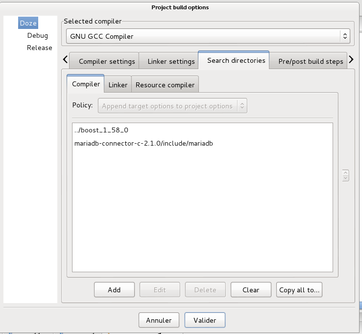

    Je développe une application client / serveur avec un accès à une base de donnée type Mariadb
    Pour accéder à la bdd j'ai téléchargé le client https://downloads.mariadb.org/connector-c/2.1.0/.
    J'ai link les include et libs dans C::B
    Nom : include.png
Affichages : 848
Taille : 38,9 Ko
    Nom : libs.png
Affichages : 841
Taille : 38,6 Ko
    Je compile le code donné en exemple :
    #include <my_global.h>
    #include <mysql.h>
    int main(int argc, char **argv)
      printf("MySQL client version: %s\n", mysql_get_client_info());
      exit(0);
    Mais j'obtiens comme erreur :
    error : redeclaration of C++ built-in type 'bool'
    J'ai recompilé le client d'après les sources (cf tuto) mais toujours la même erreur.
    Je vois pas comment faire...

    Si je commente le #include my_global.h, j'ai droit a 1 erreur de link :
    undefined reference to mysql_get_client_info

    Oui j'ai utilisé le makefile fournit !
    Je suis allé voir sur leur site, j'ai pas accès à leur support...

    Je viens de trouver !
    Sa venait d'un problème de link. il fallait linker les 2 fichiers .a et non pas que celui de Mariadb .
    Et pas besoin de "include #my_global.h"
    Problème résolu !!
