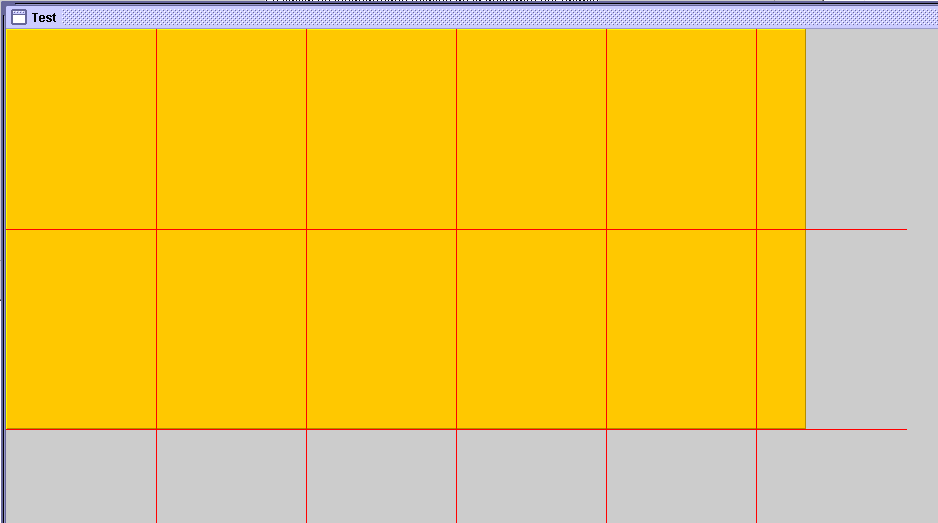

    Bonjour a tous,
    Je cherche a remplir des intersections entre des lignes verticales et horizontales comme montre la photo attachée.
    Les lignes que vous voyez sont dynamiques. Y a t il une fonction en Swing qui me permettra de deceler les intersections (lignes rouges) pour que je puisse créer des rectangles colorés par exemple?
    PS: Les lignes rouges sont crées a partir d'un fichier JGraduation, je pense que le travail sera a faire dans ce fichier.
    Merci d'avance et bonne journée a tous

    Il existe un méthode d'intersection sur les objets de type Rectangle. En considérant une ligne comme un Rectangle très fin, ça peut marcher. Mais ça va te renvoyer le point de croisement des lignes, et ce n'est peut être pas ce que tu veux ?

    Et a partir des points de croisement je pourrais deduire creer des rectangles non? Si c'est le cas ca pourrait m'interesser! Merci !!

    Ou sinon si tu peux garder tes lignes en mémoire tu peux passer par Line2D qui posséde la méthode intersectsLine(Line2D l) qui renvoie un boolean, et a partir des coordonnées des deux Line2D tu peux définir un rectangle: hauteur et absisse de départ de l'une, largeur et ordonnée de départ de l'autre, et ainsi de suite en retant le dernier point d'intersection afin de définir le rectangle suivant...

    Tout à fait, et en cela je penche plus pour des Rectangle2D : si
    tes lignes sont des objets Rectangle, alors avec la méthode intersection tu obtiens les points sous forme d'objets Rectangle. Pour calculer le Rectangle contenu, il suffit de prendre deux points aux angles opposés et d'appeler la méthode union.

    Merci bcp xavlours,
    Je dois avant tout refaire mon code pour que mes lignes soit dessinées avec des rectangles de faible epaisseur.
