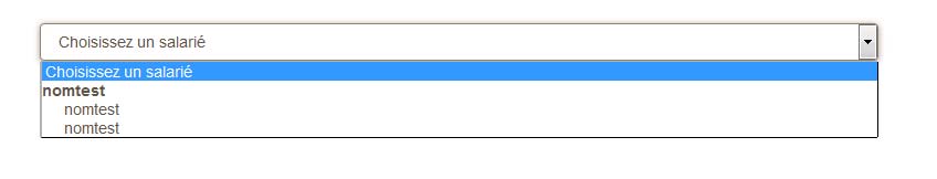

    Ça me donne un INPUT SELECT comme ceci :
    Nom : 000.jpg
Affichages : 1032
Taille : 10,3 Ko
    Et sans le group_by, ça me donne :
    Nom : 1111.jpg

    Concernant l'alias U j'ai repris le contenu d'un tutoriel que j'ai trouvé sur internet, il me semblais que l'on pouvait mettre n'importe quel alias...
