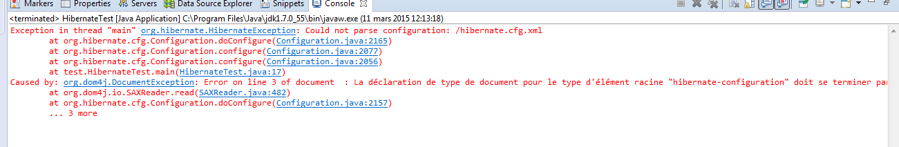

    bonjour tout le monde, je suis débutant avec hibernate, j'essaye d'implémenter ma première application, mais j'obtiens l'erreur suivante

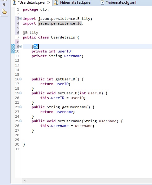

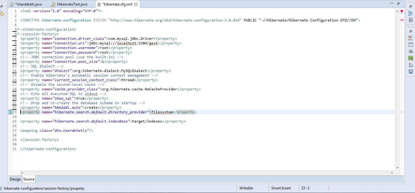

    j'ai fais des captures d'écrans de tout le projet, est ce que vous pouvez m'aidez SVP ?!

    Il faut faire attention à la declaration de type de document.
    Il serait utile de voir tout le message d'erreur.
    Dis-moi si cela résout ton problème.

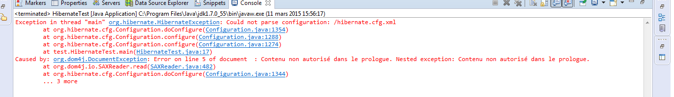

    Par défaut changement d'erreur
    l'erreur avait changé avec une telle modification

    Cela signifie que tu as mis du textes (souvent des espaces ou des retours à la ligne) avant le prologue dans ton xml. Retire les, ce n'est pas autorisé.
    Et par pitié, fait un copier coller de tes messages d'erreur et de ton code au lieu de faire des captures d'écran. Tu verra, c'est plus plus rapide, nous on peux citer le code en question et ça laisse plus de bande passante aux petits chats.

    salut,
    peux-tu nous poster ton fichier de configuration?

    Je suppose qu'on entendra plus parler de lui, mais je le dis pour la postérité :
    Avec un message d'erreur XML comme le deuxième montré, il faut chercher si on a pas mis des caractères avant la déclaration <?xml version="1.0" ?>, ou entre cette déclaration et le doctype <!DOCTYPE machin SYSTEM "bidule">, ou entre ce doctype et la première balise.
    En l'occurrence, on voyait très bien le tiret - juste devant la première balise, et ce n'est pas autorisé. Le - sur la deuxième ligne ne l'est pas non plus, mais ce n'est plus une erreur de parsing c'est une erreur de validité.
    Voilà ce qui arrive quand on copie/colle un XML qu'on a affiché dans Internet Explorer et sa vue à deux ronds.
