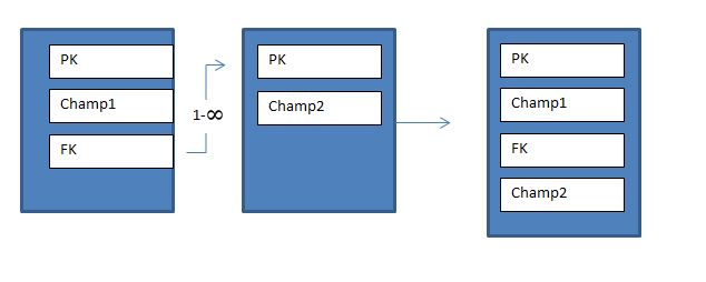

    Je suis nouveau avec Oracle. Je dois dénormaliser une table en renvoyant des enregistrements vers la table qui content la FK. Voir l'image. Bien sûr, il s'agit d'une relation one to many donc, il y aura plusieurs enregistrements a créer.
    Il me serait assez facile de programmer cela en .NET mais je dois plutot créer un script SQL. je n'ai jamais travailler avec cela a part créer des requêtes primaires. Pourriez-vous m'aider SVP?
    merci
    Nom : sql script.JPG
Affichages : 196
Taille : 24,5 Ko

    Je suis nouveau avec Oracle mais je me debrouile quand meme en SQL :-).
    J'aurais du etre plus clair. Je dois remonter une table en creant de nouveau enregistrement d'ou la denormalisation des deux tables. Mon probleme n'est pas de faire un requete SQL mais de creer une petit boucle en Script SQL qui va faire le travail. J'ai vu dans la doc qu'on peu declarer un curseur et faire des boucle for. C'est cela que je cherchais. Je ne savais juste pas ou commencer car la doc Oracle, je la trouve horrible.

    Citation Envoyé par al1_24 Voir le message
    Pourquoi passer par un curseur alors que INSERT INTO ... SELECT ... ferait très bien le travail ?
    C'est le problème des développeurs quand ils rencontrent pour la premiere fois l'ensembliste... ils ont toujours envie de faire des curseurs...
    Bref, comme le dit Al1, insert select c'est bien ^^
    Si tu as besoin de plus d'aide, ca donne un truc comme ca :
    insert into table_cible (pk, champ1, FK, champ2) --champs de ta table cible
    select T1.PK
    ,T1.champ1
    ,T2.PK as FK
    ,T2.champ2
    from table1 T1 inner join table2 T2 on T1.FK = T2.PK
    et ca va t'inserer toutes tes lignes d'un coup, pas besoin de faire de curseur avec un commit à chaque insertion.
    Pour info, si tu as besoin au passage par exemple de rajouter une clef unique qui va remplacer ton couple de PK/FK, je pense par exemple à une séquence qui commence à 1 et qui va augmenter au fur et a mesure de tes lignes, tu peux le faire aussi directement dans ta requete. Pas la peine la non plus d'avoir un curseur qui fait un i++ ^^
