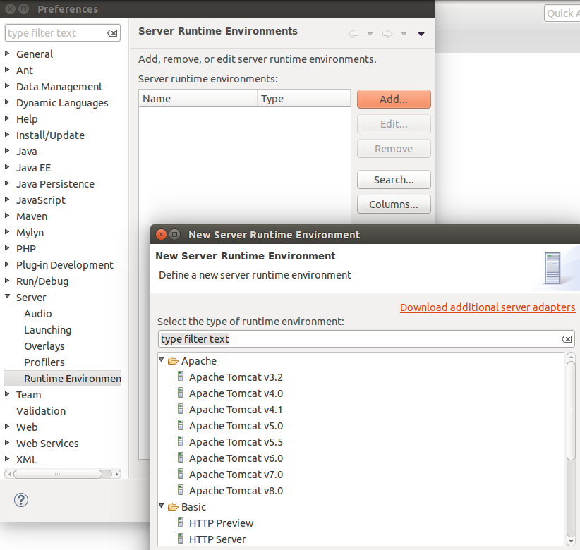

    Je souhaite utiliser Eclipse pour développer en PHP et APACHE2 comme serveur.
    Je n'ai pas installé tomcat ni xampp ou quoi que ce soit.
    J'ai simplment installé apache2 et cela fonctionne vu la commande suivante :
    root@kimilie-MS-7816://# service apache2 start
     * Starting web server apache2                                                                                                                                              *
    Par contre, dans éclipse, lorsque je veux faire tourner (RUN) ma page php, Eclipse ne trouve pas le serveur (comme vous pouvez le voir ci-dessous dans la copie d'écran d'Eclipse).
    Nom : phpSC1.png
Affichages : 962
Taille : 17,2 Ko
    Donc, dans Eclipse, j'ai été dans "window/préférences/server/RuntimeEnvironment" et je clique sur "ADD".
    Là, Eclipse me propose toute une panoplie de serveurs, et, dans le dossier "Apache", je ne vois que les apaches tomcat (rappel : je n'ai pas installé tomcat mais directement APACHE sur ma machine).
    Dans le dossier "Basic", je vois un "HTTP server" mais je ne suis pas sur que ce soit le Apache que j'ai installé.
    Nom : PHP.png
Affichages : 1093
Taille : 112,0 Ko
    D'après vous, quel serveur dois-je installer s'il vous plaît ?
    J'ai essayé d'ajouter un HTTPserver, en lui donnant le chemin '/var/www/html' mais cela ne fonctionne pas. un serverTomcat7 ne focntionne pas non plus ...
    Merci beaucoup,

    Vu que le message d'erreur est renvoyé par Apache, je dirais qu'il suffit de modifier la configuration d'Apache pour indiquer dans DocumentRoot le répertoire de ton projet Eclipse.
